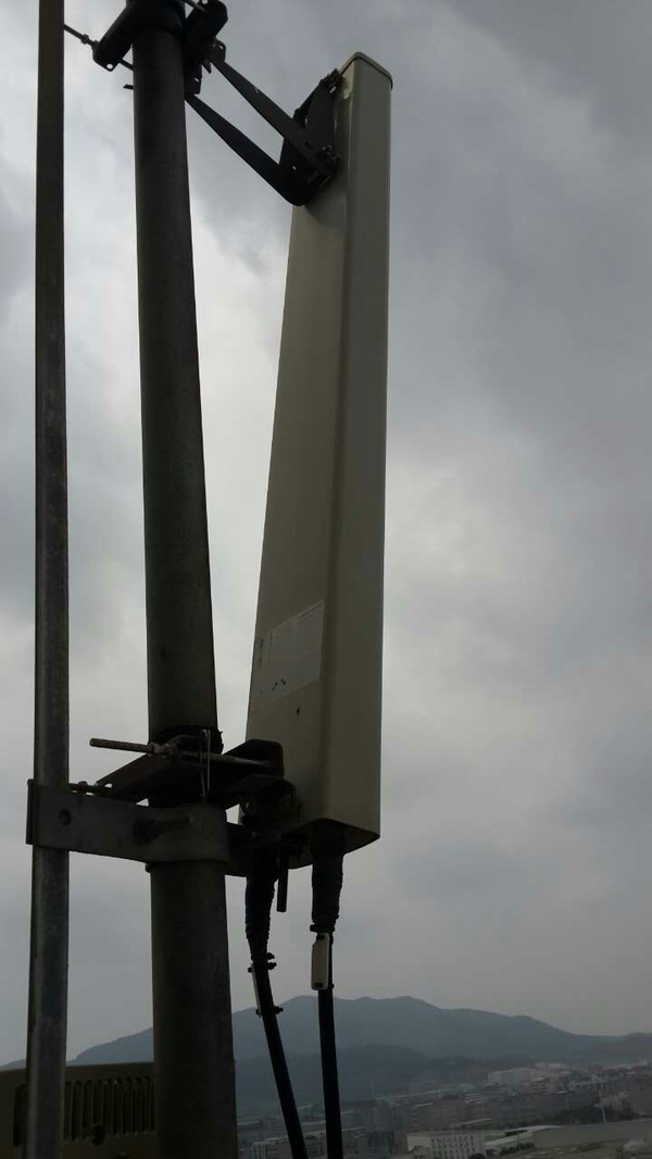

  • 天线。基站使用的是高增益天线,具备双集/多集接收能力,±45度双极化,可以很好的“捕捉”到手机发出的微弱信号。一副好天线就像是基站的“顺风耳”,手机发出的很微弱的“声音”也能被接收到。
  图中就是一种常见的基站用定向板状天线,长约1.2M,重约15Kg,可提供18dBi的增益能力,具备双集接收能力。其实从体量上看就已经可以大概知道这家伙的能力了。
