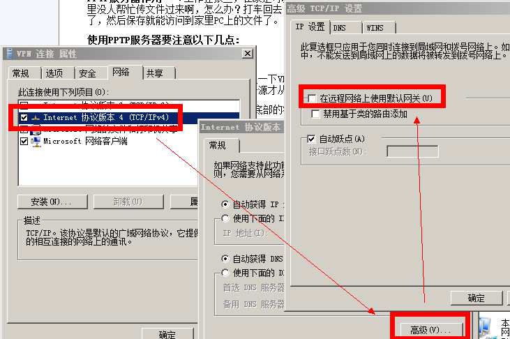

(2)如果使用Windows自带的客户端,设置一下VPN连接的属性->Internet协议->属性->高级,将“在远程网络上使用默认网关”的钩去掉,这样你上网的流量就还是从本地走,只有访问VPN网络的资源才从VPN线路走。
