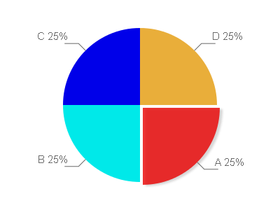

    1.饼型图 Chart.Pie
    Js代码
    1. var pie = new Chart.Pie({
    2. 'item' : [
    3. {'text':'IE', 'value' : '53.68%'},
    4. {'text':'Firefox', 'value' : '21.67%'},
    5. {'text':'Chrome', 'value' : '13.11%'},
    6. {'text':'Opera', 'value' : '1.73%'},
    7. {'text':'Safari', 'value' : '7.48%'},
    8. {'text':'Other', 'value' : '1.73%'}
    9. ],
    10. 'padding' : 55,
    11. 'showValue' : true
    12. }).render('canvas-wrapper');
    饼型图item的数据结构是
    Js代码
    1. [{'text':text,'value':value,'color':color}]
    • text 比较项的名称
    • value 比较项的只,可以是Number或百分比型的
    • color 比较项的颜色(如果不特殊设定,使用默认颜色)
    一个饼型图就这样生成了,简单不?
    如果想要鼠标滑动凸出扇形,将focusEvent设置为mousemove即可
    具体例子可以参见 http://everyjs.co.cc/demo.html#pie1

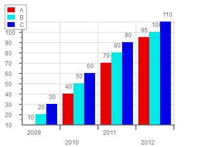

    这里主要讲一下柱形图的生成,如果要生成柱形图确切的说是坐标图,必须指定categories(或categoryMax,categoryMin,categoryUnit),valueMax,valueMin,valueUnit这些是构成2d坐标系的基本元素.
    其中categoryMax>categoryMin valueMax>valueMin 如果count = (max-min)/unit的结果不是整数时,count会自动取&gt;count的最小整数,也就是说在坐标轴显示的max要大于categoryMax(valueMax),这点用户只需要了解就可以
    柱形图的item属性的数据结构是
    Js代码
    1. {'text':text,'value':[va1,val2,val3],'color':color}
    • text 柱形比较组的名称
    • val1, val2, val3 表示同一组内比较项的数值
    • color 示柱的颜色,不是必填
    柱形图的专有属性有
    valueAxis 它表示对应的数值轴,默认值是"y"即表示y轴为数值轴, 当valueAxis为"x"时表示x轴为数值轴,也就是坐标轴倒置
    Js代码
    1. new Chart.Bar({
    2. 'item' : [
    3. {'text':'A','value':[10,40,50,60]},
    4. {'text':'B','value':[20,70,80,90]},
    5. {'text':'C','value':[30,95,100,110]}
    6. ],
    7. 'categories':['2009','2010','2011','2012'],
    8. 'valueMax' : 110,
    9. 'valueMin' : 10,
    10. 'valueUnit' : 10
    11. }).render('canvas-wrapper');
    生成的图标为
    下图为设置了valueAxis:x
    生成的是横向柱形图,也就是条形图
    该评论在 2013/8/16 9:24:42 编辑过
