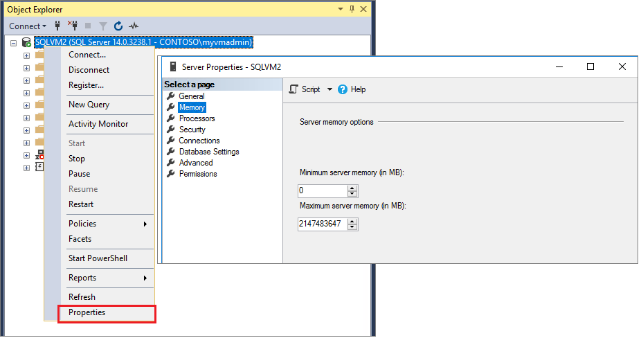

使用 SQL Server Management Studio
使用“最小服务器内存(MB)”和“最大服务器内存(MB)”重新配置由 SQL Server 内存管理器为 SQL Server 实例管理的内存量 (MB)。
  1. 在对象资源管理器中,右键单击服务器并选择 “属性” 。
  2. 选择“服务器属性”窗口的“内存”页。 这会显示最小服务器内存和最大服务器内存的当前值。
  3. 在“服务器内存”选项中,输入最小服务器内存和最大服务器内存所需的数字。 相关建议,请参阅本文中的最小服务器内存 (MB) 和最大服务器内存 (MB)
下面的屏幕截图演示了所有这三个步骤:
