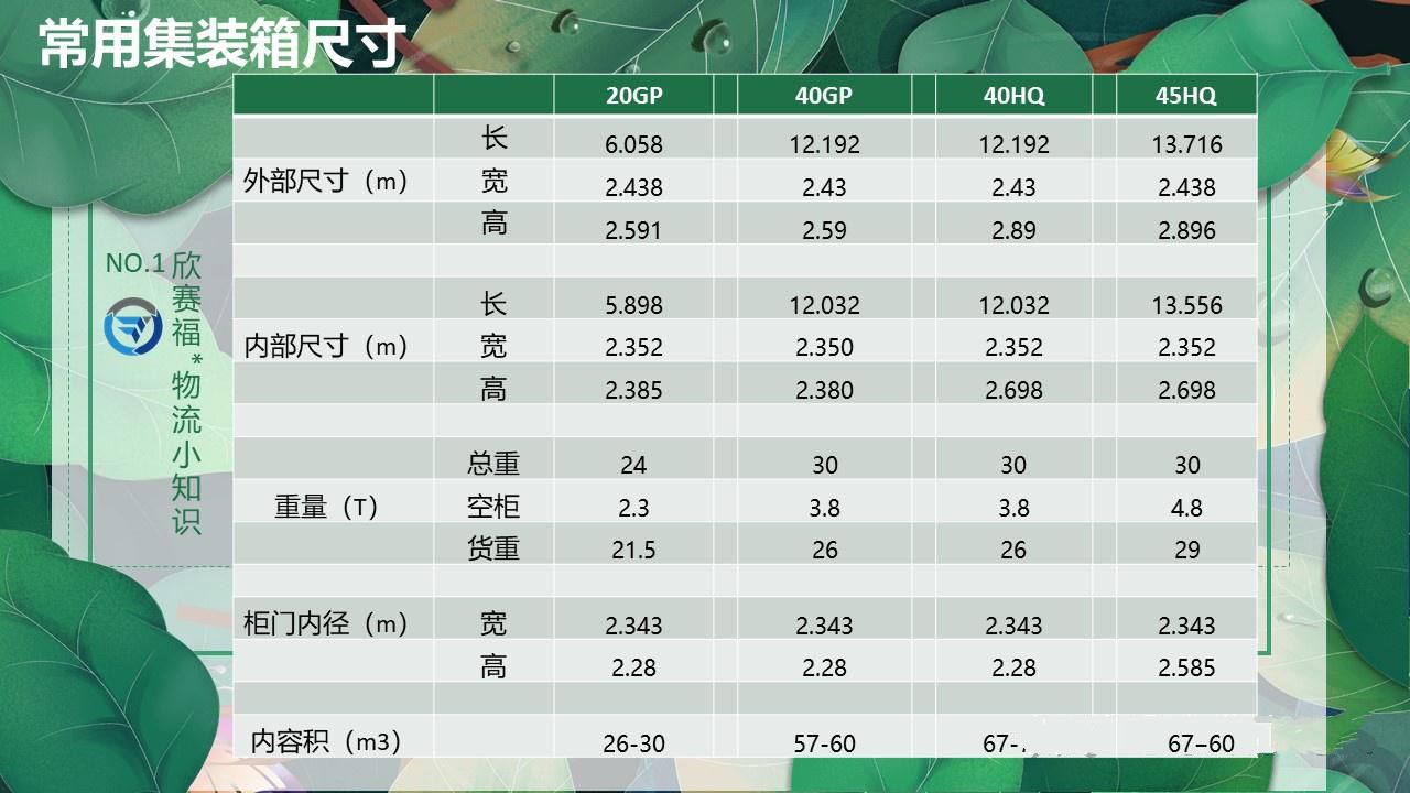

这就是标准化,通俗点讲也就是集装箱的固定尺寸,我国常用的集装箱型号为20GP,40GP和40HQ。
这里就给大家列举一些集装箱常见型号尺寸
GP 代表普柜,HQ代表高柜
20GP 外部尺寸(m):6.058*2.438*2.591 内部尺寸(m):5.898* 2.352*2.385
40GP 外部尺寸(m):12.192*2.43*2.59 内部尺寸(m):12.032*2.350*2.380
40HQ 外部尺寸(m):12.192*2.43*2.89 内部尺寸(m):12.032*2.352*2.698
45HQ 外部尺寸(m):13.716*2.438*2.896 内部尺寸(m):13.556*2.352*2.698
具体参数附图一张,大家可以另存收藏
