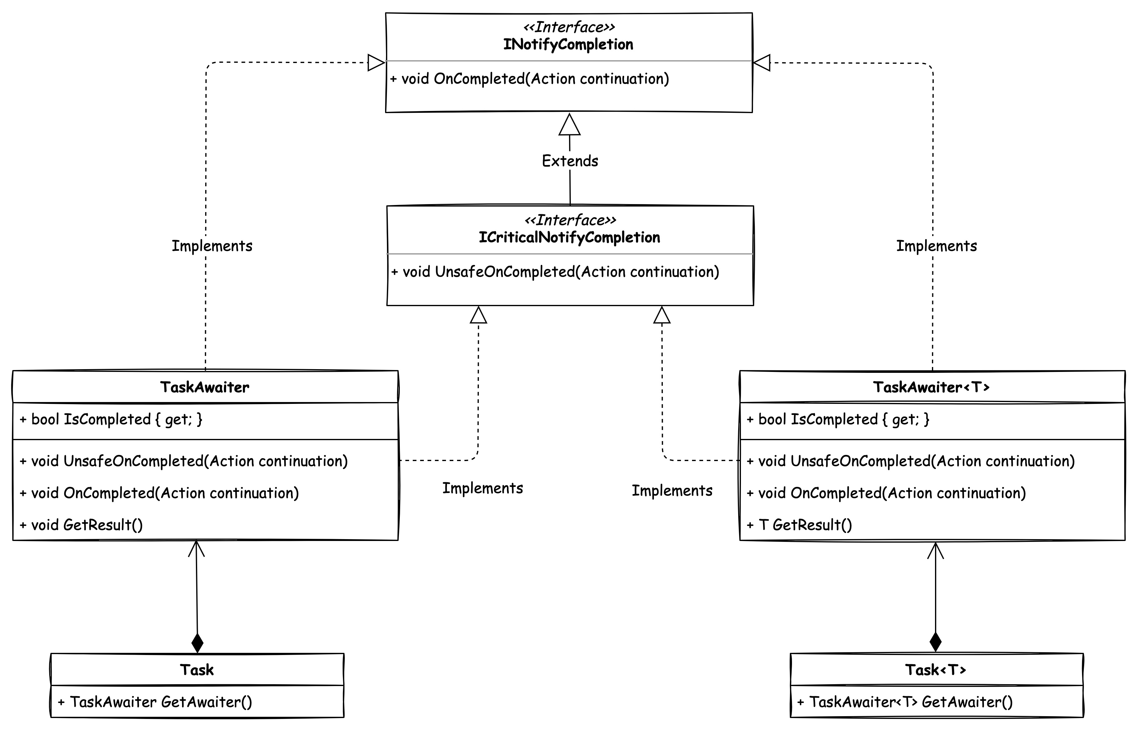

  1. ICriticalNotifyCompletion,INotifyCompletion 这两个接口。而 ICriticalNotifyCompletion 是 INotifyCompletion 的子接口。
public interface INotifyCompletion
    void OnCompleted(Action continuation);
public interface ICriticalNotifyCompletion : INotifyCompletion
    void UnsafeOnCompleted(Action continuation);
  1. 提供 IsCompleted 属性 和 void GetResult() / TResult GetResult() 方法。GetResult 方法是否有返回值取决于 await XXXAwaitable 是否想提供返回值。

一旦实现了 ICriticalNotifyCompletion(INotifyCompletion 的子接口),注册回调走的是 UnsafeOnCompleted 方法。如果同时实现两个方法,也还是以ICriticalNotifyCompletion 的规则优先。

如果像上文那样自己实现 Awaitable,会调用 TaskAwaiter.OnCompleted 或者 TaskAwaiter.OnCompleted 方法。这个和 AsyncMethodBuilder 内部的实现有关。(手动狗头,设计的太复杂了)

  1. TaskContinuation:维护回调和调度回调。
  2. Awaiter:对 Awaitable 进行封装,负责与状态机进行交互。
  3. 状态机:由编译器生成,每个 async 方法 有且仅有一个,await 后面的代码会被编译到 状态机 的 MoveNext 方法中,注册为 Task 的回调。
  4. AsyncMethodBuilder:状态机的重要组成部分,async 方法内外沟通的桥梁,和 async 方法的返回值类型绑定。
