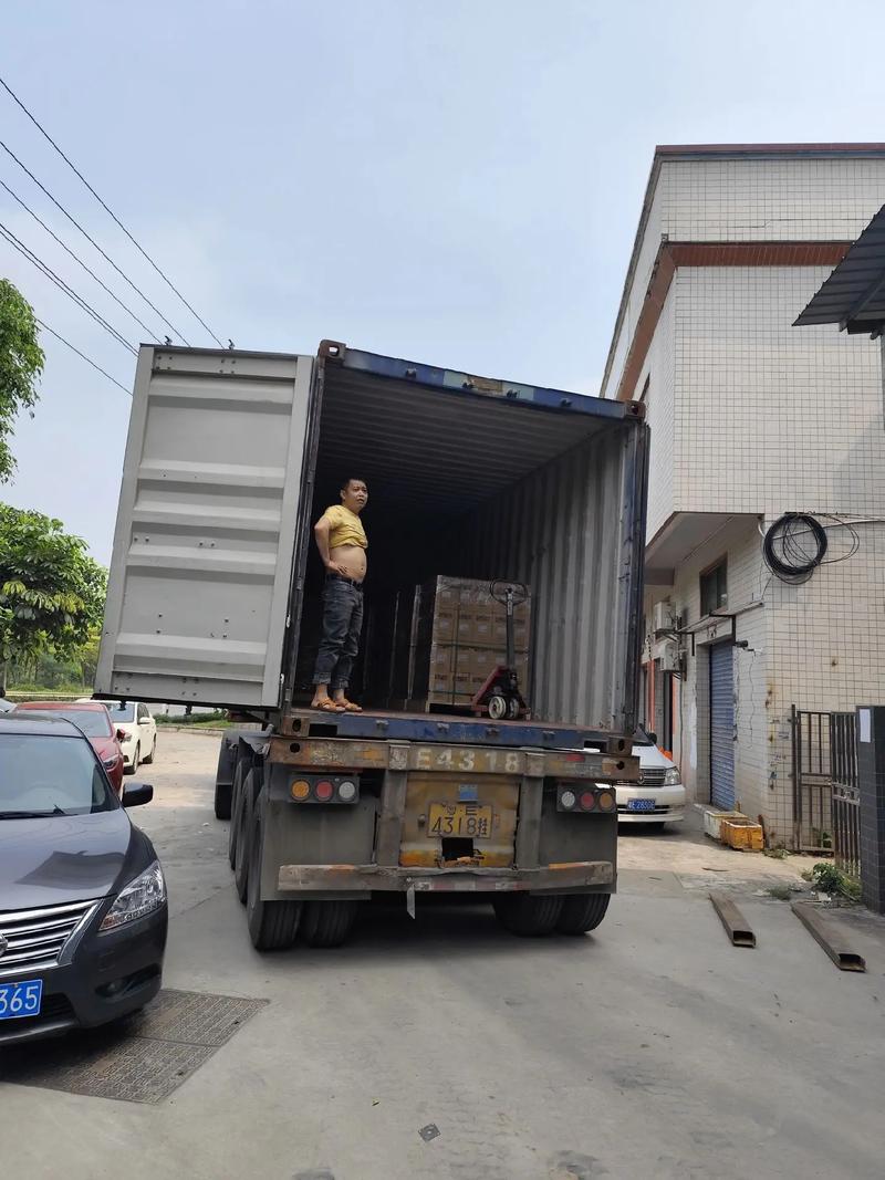

集装箱信息核验
拍摄车牌号、柜号(集装箱右上角)并与预定信息核对‌
检查集装箱状态:拍摄空箱内部及侧面箱号,确认无漏水、破损‌

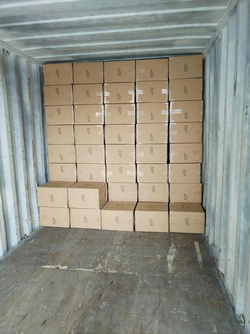

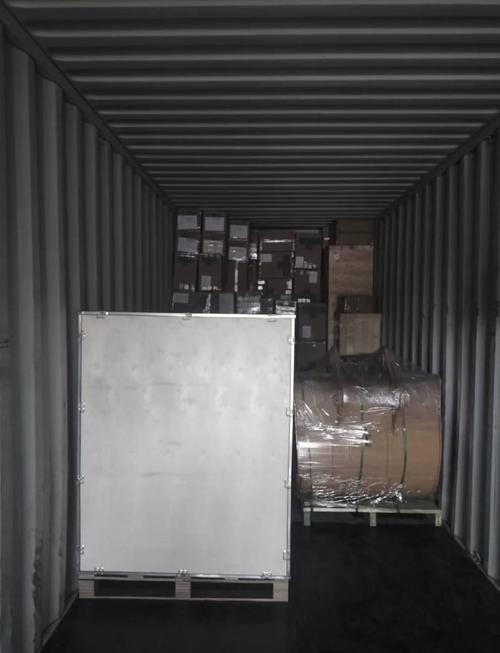

装货阶段记录
空箱阶段‌:斜45度关门照(显示箱号及全貌)、全开门空箱照(展示箱门及内部箱号)‌
初期装货‌:1%装货量照片(起始状态)‌
分阶段记录‌:25%、50%、75%装货量时拍摄内部照片‌
满载阶段‌:关闭右侧门后拍摄箱号特写,再拍摄两侧门全关闭及封条锁定照片‌
