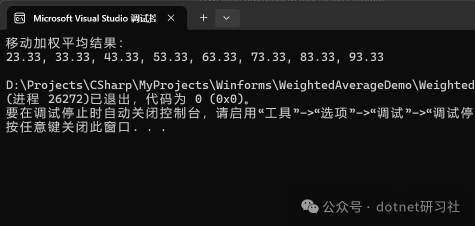

输出结果
输入数据:
10, 20, 30, 40, 50, 60, 70, 80, 90, 100
窗口大小:3
权重:[1, 2, 3]
输出:
解释:
  • • 第一个窗口 (10,20,30) => (10×1 + 20×2 + 30×3)/6 = 23.33
  • • 第二个窗口 (20,30,40) => (20×1 + 30×2 + 40×3)/6 = 33.33
  • • 以此类推。
