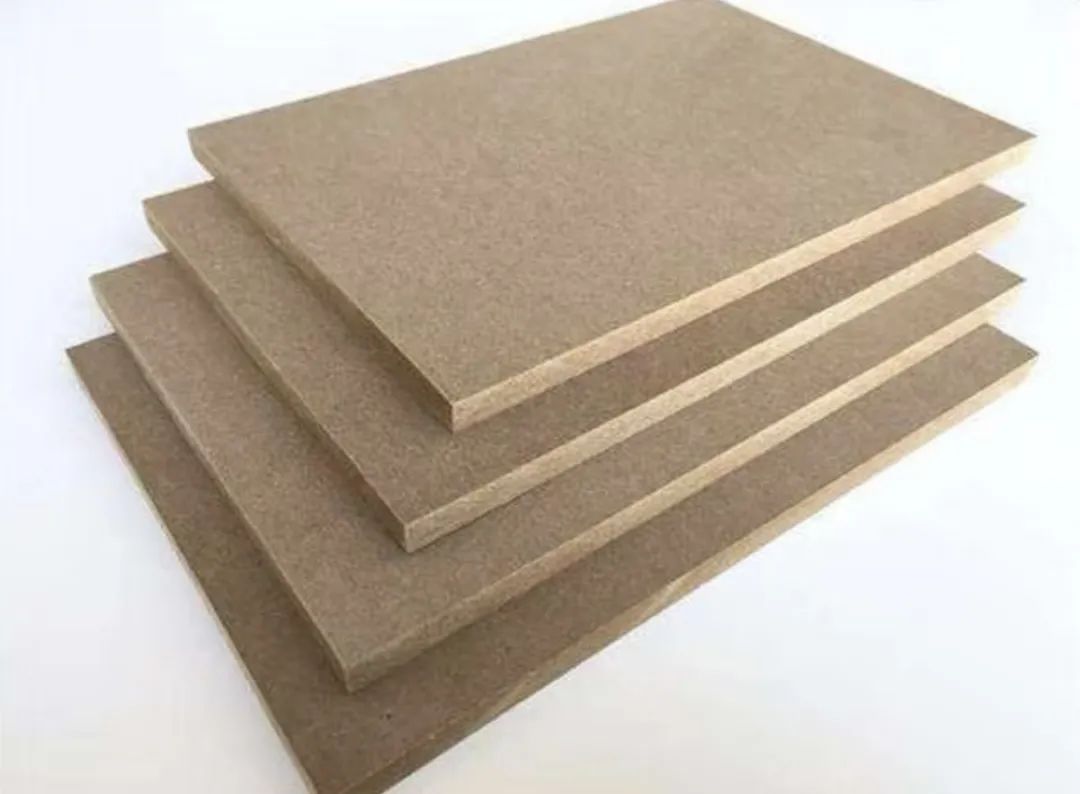

2.  密度板:也叫纤维板,木头打成粉再压的。
     最大优点就是表面光滑得像镜子,特别适合做带造型的门板(比如吸塑门、烤漆门)。
     缺点也很明显,怕潮怕水,遇水膨胀,而且握钉力是真不行,不太适合做柜体结构,承重也差点意思。

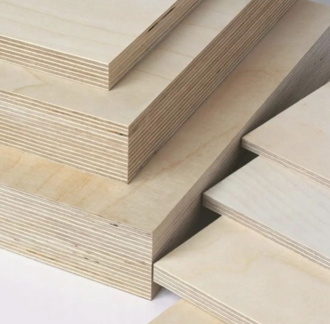

3.  多层板:像威化饼干一样,一层层薄木片用胶水粘起来。
     优点是防潮性、承重性和握钉力都比颗粒板和密度板强不少,结构更稳定,不容易变形。
     缺点就是价格相对贵点,表面平整度可能没密度板那么好(做门板的话得看工艺),侧边截面看着可能没那么精致(封边处理得好也问题不大)。

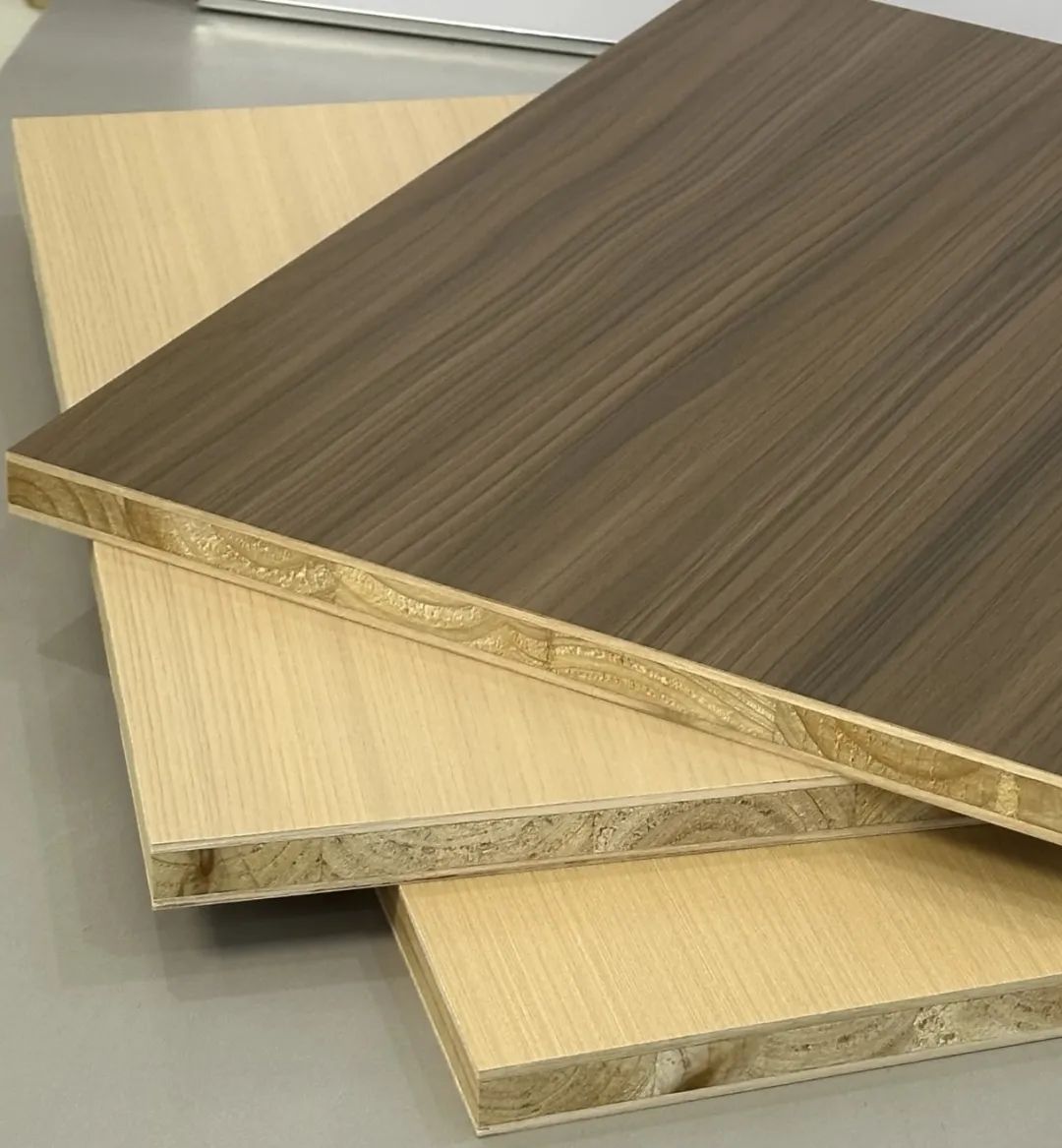

4.  生态板/大芯板:中间是实木条拼接的芯,两边贴饰面。很多人觉得它“更环保”或者“更接近实木”。
     优点是握钉力不错,木工师傅现场加工方便。
     缺点是芯材质量差异大(差的容易空鼓、变形),防潮性不如多层板,价格也偏高。做柜体还行,做门板容易变形,不太推荐。
