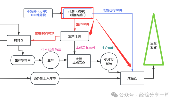

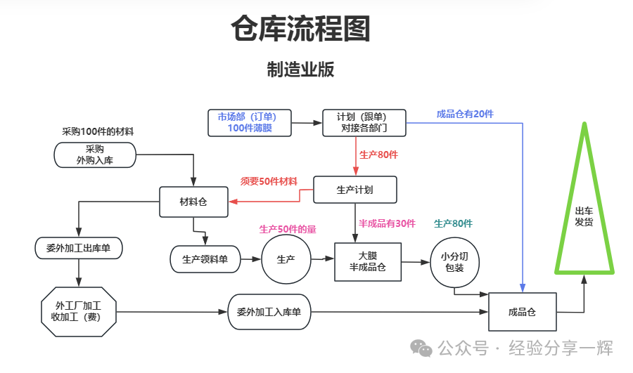

看图上我们有三个仓库(材料仓,半成品仓,成品仓),我们来看流程怎么走的,举个简单的例子:市场部来个订单(100件薄膜)
不计算生产时间的情况下
1.跟单人员要对接各部门:(成品仓有20件,需要自己生产80件);

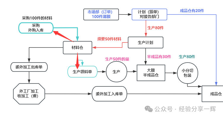

2.生产计划拿到80件的产量要求,分拆到(半成品仓:能生产30件),还有50件要拿材料生产(材料仓:最少需要50件材料);
3.材料仓:对接采购和生产领料。(材料不够采购跟进采购,或出多少材料,采购跟进补充);
4.半成品仓:对接(生产)出来的大膜,再拿到(小分切包装),做成(成品),入(成品仓);
5.成品仓:对接计划(跟单)什么时间出车发货;
以上是不计算生产时间的正常流程。

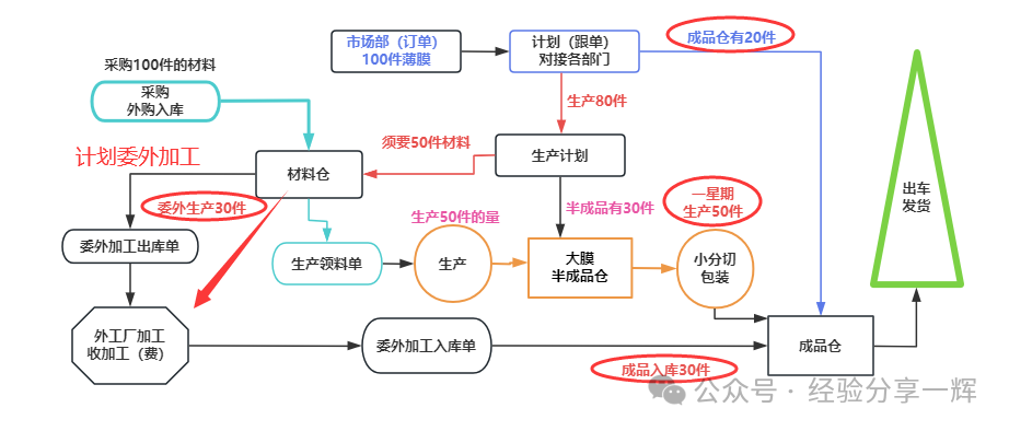

如果:客户要求(一个星期内发货),但我们(小分切包装)的产量一个星期只能出(50件)的货,还有(30件)要走委外加工,流程又增加了。
总结一下
大家记住,k3金蝶系统只是个记账系统,流程怎么走,看自己公司的业务,系统只是帮大家记录每个流程的数据,方便大家查询和跟进。
