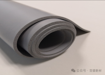

汽车泡棉各种各样,让人眼花缭乱,应该怎样分门别类呢?一篇文章讲清楚,以下是按照泡孔结构、硬度、密度、发泡方法、材质对汽车和新能源行业用到的泡棉进行的分类汇总:
按泡孔结构分类
分类
特点
应用领域
开孔发泡
质地柔软,吸水率高,压缩率高,适用于吸音密封应用。
汽车内饰、隔音、吸音降噪。
闭孔发泡

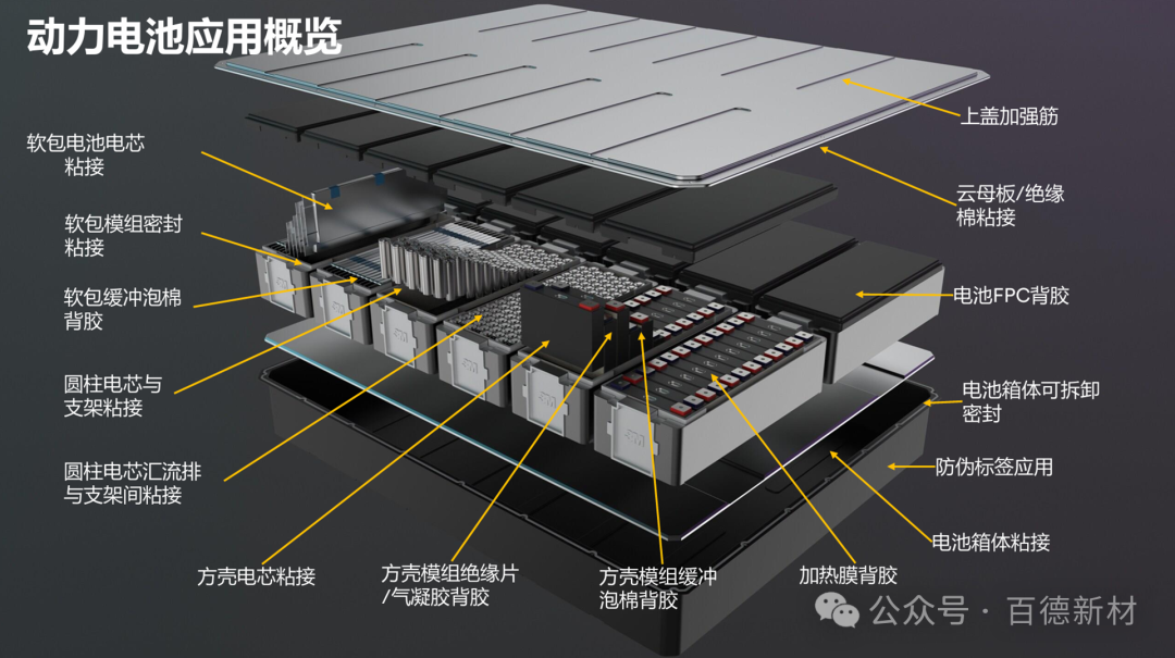

独立发泡,压缩残留率低,吸水率低,隔热和缓冲性能良好。
汽车和新能源电池隔热、缓冲。
半开孔发泡
结合了开孔和闭孔的优点,部分泡孔开放,部分闭合,综合性能较好。
汽车座椅、内饰等需要兼顾舒适性和支撑性的部位。
微孔发泡
泡孔尺寸极小,具有更高的强度和均匀性,通常用于高精度和高性能要求的部件。
汽车轻量化部件、新能源电池的隔热和缓冲。

聚烯烃类
轻质、耐化学性好、低吸水率,XPE/IXPE 兼具闭孔结构和高弹性
EPE 泡棉、XPE 泡棉、IXPE 泡棉、EPP 泡棉
电池包缓冲、隔热层、汽车内饰填充

橡胶类
高弹性、耐老化、耐候性好,部分品种耐油
EPDM 泡棉、CR 泡棉、NBR 泡棉、SBR 泡棉
车门密封、发动机舱减震、电池包防水密封

特殊工程塑料类
耐高温、高强度、阻燃,但成本高
PI 泡棉、MF 泡棉
电池包防火隔板、高温环境密封
