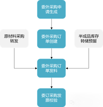

流程定义
基本流程
委外采购生产由MRP计算产生,通过ME57将采购生产转为采购订单。
ME20创建发货单实现向供应商发料,如果做物流管理,则需调用物流管理能力。
原材料采购转发:
在进行委外加工时,我方采购的物料可能会直接发给委外供应商,为此,需要设立流程控制措施:
创建采购订单时,收货地址设置为委外加工供应商。
库存转储预留:
需要发往委外供应商的半成品需要做库存预留。
数据要素
供应商:
定义可承接委外加工业务的供应商。
MRP区域:
需要为委外供应商设立独立的MRP区域,并与我方的MRP区域共同参与MRP计算。
委外BOM
同一个产品,根据计划、产能、成本诸多考虑,可以委外,也可以不委外,两者计划影响不同,需要单独定义其BOM
供应商物料标识:
如供应商在承接委外生产时,某些物料可能会自行采购,其成本不计入我方的生产成本,而是体现在加工费中。为此需要将此部分物料标识为:供应商提供,且其成本估算为空白。
外包库存:
用于收货并管理我方从原材料供应商采购后直接发给委外加工商的原材料。
财务科目:
为委外加工费设立独立的财务科目,用于收集委外加工费用。

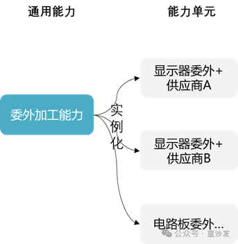

能力单元分解
如上所诉,能力单元分解的作用是将通用能力模型中的各要素(流程、数据等)进行实例化分解,形成能力单元要素,以实现能力要素的固化。
委外加工能力的单元化分解基于特定的委外产品和供应商组合。
通用能力要素
能力单元分解
流程-原材料采购转发
根据不同的“委外产品+供应商”组合,确定原材料采购转发内容(是否转发、转发内容,因为原材料可能都用于我方的半成品生产)。
流程-半成品库存转储预留
根据不同的“委外产品+供应商”组合,确定半成品转储预留的内容(是否存在半成品转储预留,因为我方可能不做半成品生产)。
流程-其它环节
不做分解。
数据-供应商
定义不同的委外供应商。
数据-委外BOM
定义不同的委外BOM结构,即便相同产品-供应商组合下,也可能有不同的BOM
数据-供应商物料标识
针对不同的委外组合(产品+供应商),供应商物料可能不同。
但是在一个MRP区域,建议从生产策略上限定一个物料是否是供应商物料是确定的,如果不能统一确定为供应商物料,则通过采购转发予以处理。
数据-外包库存
为不同的委外供应商在系统内设置不同的外包库存。
数据-财务科目
不做分解。

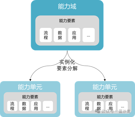

关于制造业能力架构MICA
制造业能力架构MICA是笔者在受到银行业架构网络(BIAN)启发后的创想(应对生产管理架构分析中的诸多困境),MICA参考了BIAN的以服务域为核心的架构思想风格,聚焦制造业的能力管理重点矛盾,以能力的颗粒化分解与支撑素分解定义为目标,支持制造业的数字转型建设。
其基本思想如本篇所示:
定义通用能力域,与BIAN体系下的服务域类似。
针对能力域,定义其完备的支撑要素:能力要素。
能力要素范围广泛,可覆盖流程、数据、组织、应用、标准、物理资源等。
针对通用能力域,定义其实例化的能力单元,进行能力域要素的实例化分解。
注:
能力域到能力单元的实例化,不是实际业务运行中的一个事件实例,而是基于其能力要素在不同业务条件下的变化出现的能力实例。实例化后的能力单元所含要素内容,如流程结构和数据要求明确唯一,有利于固化的能力评估与建设管理。
