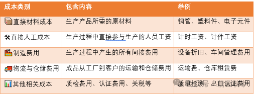

一、新品报价的核心组成部分
📌在计算新品报价时,我们通常需要考虑以下五大要素:
二、生产成本的核心组成部分
新品报价的基础是准确计算成本,通常包括以下三大部分:

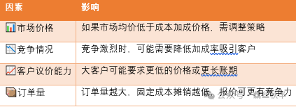

除了成本加成定价法,报价还受到市场、竞争、客户需求等多种因素的影响。
