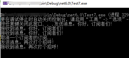

// 定义事件发布者类class EventPublisher{    // 声明事件委托    public event EventHandler<string> MessageSent;    // 触发事件的方法    public void SendMessage(string message)    {        Console.WriteLine($"发送消息:{message}");        OnMessageSent(message);    }    // 触发事件的保护方法    protected virtual void OnMessageSent(string message)    {        MessageSent?.Invoke(this, message); // 调用事件    }}
// 定义事件订阅者类class EventSubscriber{    public void Subscribe(EventPublisher publisher)    {        // 订阅事件        publisher.MessageSent += HandleMessageSent;    }    public void Unsubscribe(EventPublisher publisher)    {        // 取消订阅事件        publisher.MessageSent -= HandleMessageSent;    }    // 事件处理方法    private void HandleMessageSent(object sender, string message)    {        Console.WriteLine($"接收到消息:{message}");    }}
class Program{    static void Main(string[] args)    {        EventPublisher publisher = new EventPublisher();        EventSubscriber subscriber1 = new EventSubscriber();        EventSubscriber subscriber2 = new EventSubscriber();        // 订阅事件        subscriber1.Subscribe(publisher);        subscriber2.Subscribe(publisher);        // 发布事件        publisher.SendMessage("你好,订阅者们!");        Console.WriteLine("取消一个订阅者的订阅...");        // 取消订阅一个订阅者        subscriber1.Unsubscribe(publisher);        // 发布事件        publisher.SendMessage("再次打个招呼!");
       Console.ReadKey();    }}
输出:
