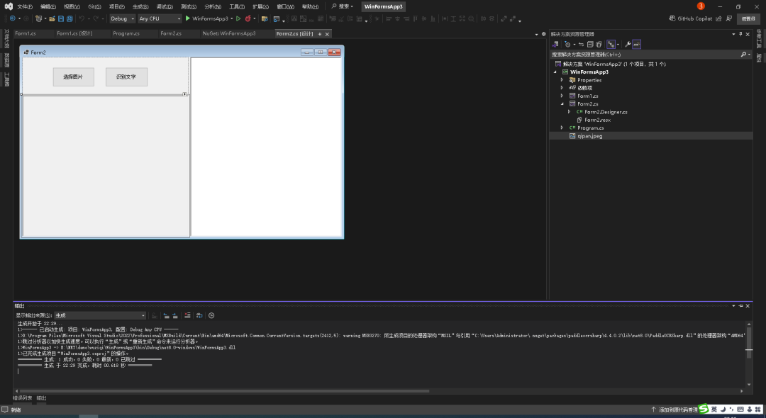

一、效果展示

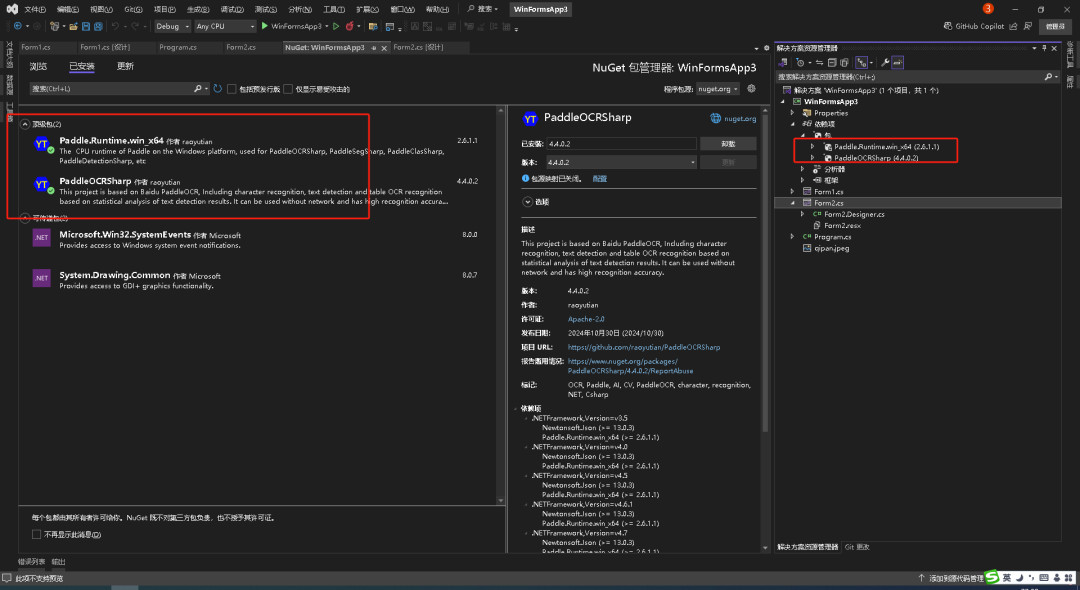

NuGet安装PaddleOCRSharp
界面设计
后台编码
