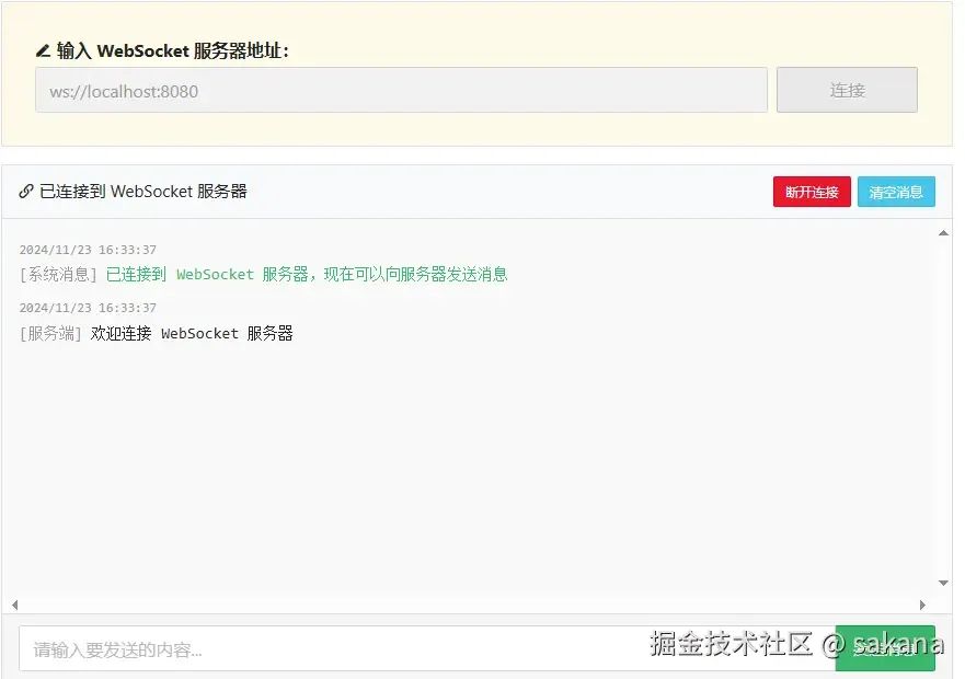

执行运行命令 :
node .\app.js
这里可以先用一个 WebSocket 调试工具试试是否创建成功 这里我是用的是 WebSocket在线测试工具 ,效果如下图:
看到欢迎连接的时候,说明我们这个服务已经成功启动了,接下来就是 Javascript 中如何使用了,创建一个 index.html ,然后引入我们封装好的
