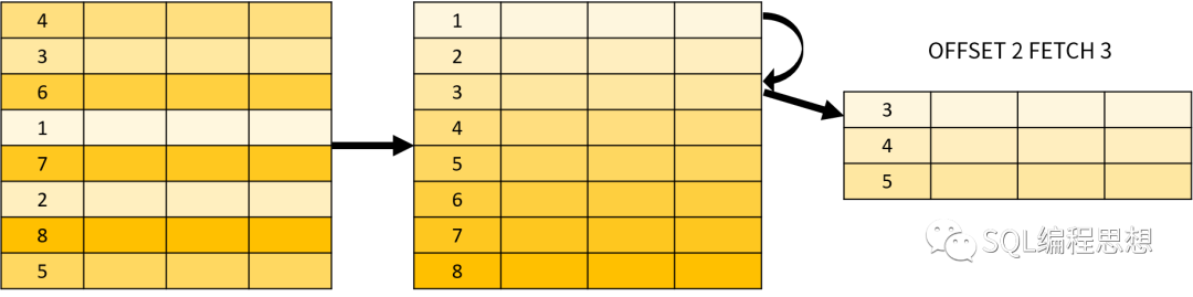

法则四:不要使用OFFSET实现分页
分页查询的原理就是先跳过指定的行数,再返回 Top-N 记录。分页查询的示意图如下:
