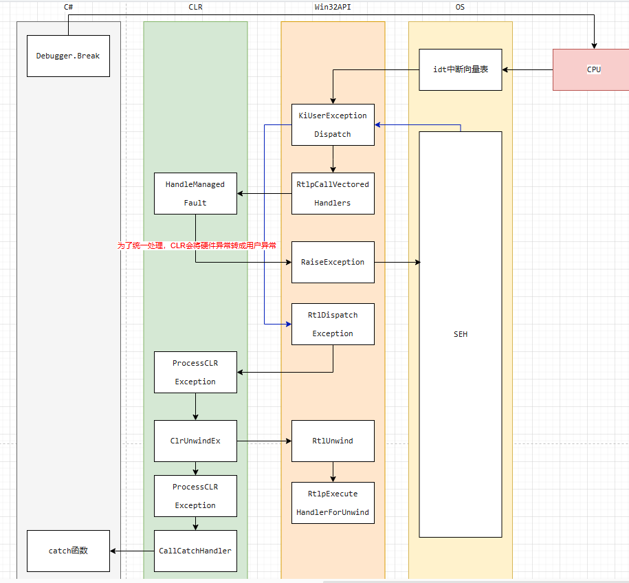

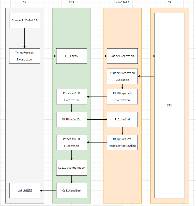

用户异常
C#的异常,在Windows平台下是完全围绕SEH处理框架来展开。在Linux上则是围绕signal模拟成SEH结构,因为都会进入内核态,所以其开销并不低,内部走了很多流程。
        static void Main(string[] args)
            try
                var num = Convert.ToInt32("a");
            catch (Exception ex)
                Debugger.Break();
                Console.WriteLine(ex.Message);
            Console.ReadLine();

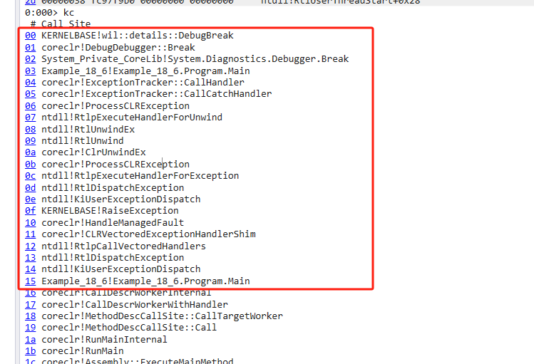

眼见为实:用户Execption的调用栈

眼见为实:硬件Execption的调用栈

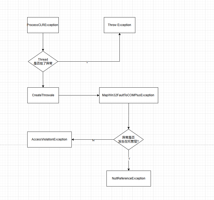

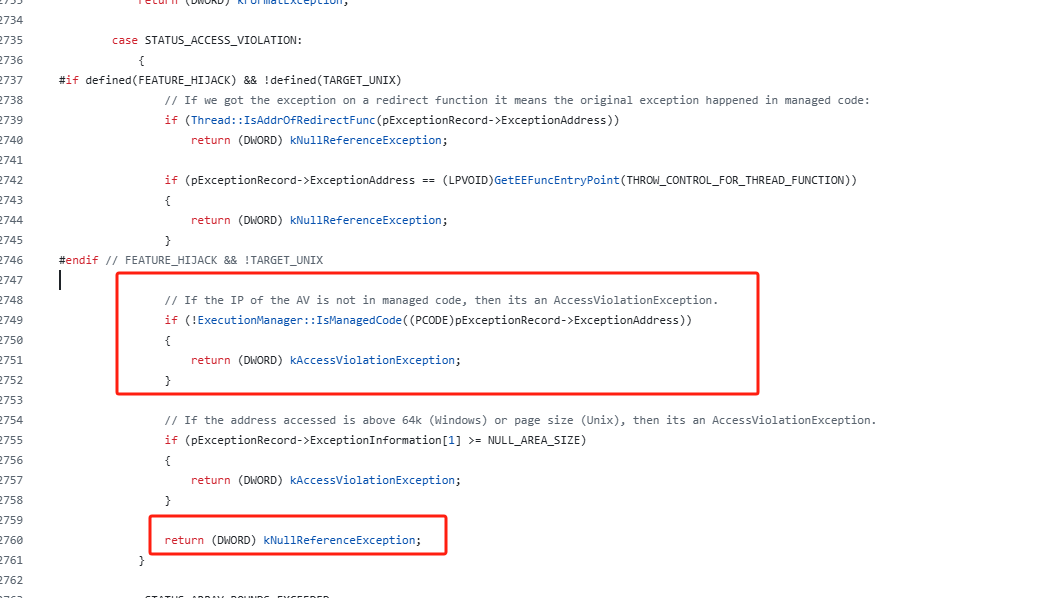

硬件异常如何与用户异常绑定?
上面说到,CLR会先将硬件异常转换成用户异常。那么在抛出异常的时候,如何正确抛出一个托管堆认识的异常呢?
以空指针异常为例
核心逻辑在ProcessCLRException中,它会判断 Thread 是否挂了异常?没有的话就会通过MapWin32FaultToCOMPlusException来转换,然后通过 pThread.SafeSetThrowables 塞入到线程里。从而实现了硬件异常在托管堆上的映射。
眼见为实
上源码
https://github.com/dotnet/runtime/blob/main/src/coreclr/vm/excep.cpp

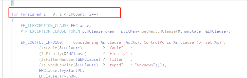

  1. 枚举异常处理表,调用对应的catch块与finally块
    当异常发生时,Runtime会枚举EH Table,找出并调用对应的catch块与finally块。
    核心方法为ProcessManagedCallFrame:
https://github.com/dotnet/runtime/blob/main/src/coreclr/vm/exceptionhandling.cpp
需要注意的是,一旦CLR找到catch块,就会先执行内层所有finally块中的代码,再等到当前catch块中的代码执行完毕finally才会执行

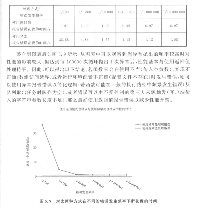

异常对性能的影响
引用别人的数据,自己就不班门弄斧了
  1. 大佬的研究
    https://www.cnblogs.com/huangxincheng/p/12866824.html
  2. <.NET Core底层入门>
总体来说,只要进入内核态。就没有开销低的。
