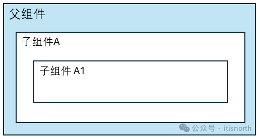

什么是跨级组件
如下图所示,父组件与组件 A1 就属于跨级组件,他们中间了一层组件 A。
跨级组件通信
按前面讲过的如果想要父组件与组件 A1 之间实现通信,通过 props 一级一级传递是可以实现的。

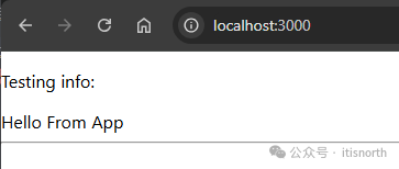

最后看在父组件里的调用。
它同样导入了 MyContext,然后通过 Provider 传入 value 值 。
import SayHelloContainer from './SayHelloContainer'; import { MyContext } from './MyContext';  function App() {   const helloMsg = 'Hello From App';   return (     <MyContext.Provider value={helloMsg}>       <SayHelloContainer />     </MyContext.Provider>   ); }  export default App;
这样在页面上,显示的内容如下:
