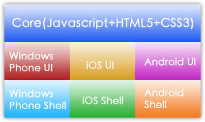

假定现有一个对本地环境依赖不那么严重的项目,如微博客户端,各种社交美食甚至LBS应用,我们都可以采用HTML5+Native。如图所示,我们可以将核心的代码Core层用封装起来,这个代码和平台无关,主要是业务逻辑以及和Shell的交互,代码用Web语言编写。在Core层上我们再根据不同的移动平台制作不同的UI。最后我们将上述两层放到各平台的Shell中,这个Shell主要是由浏览器来完成工作,当然还包括一些硬件操作和读取本地资源,如GPS、重力感应、相机调用、地图、推送通知或者IAP等。
我们可以把Web的升级部分部署到服务器上,用户运行App后,App会向服务器讲求获取最新的Web程序并下载运行,这样可以达到跳过各种 Store的更新审核,达到快速更新的目的。而且假如用户无法访问互联网,我们可以让用户使用上一个版本的程序,不会像纯Web App那样要求用户一定要联网。
