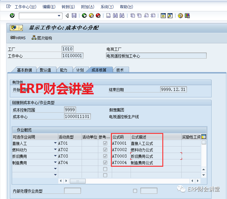

SAP系统工作中心是PP模块的重要基础数据,为产品的加工中心,可以是一条生产线,一个加工设备,或者是生产车间。
在PP模块,工作中心和能力计划相关,用于计算订单的生产周期。在CO模块,工作中心与成本核算密切相关。工作中心提供产品的加工服务,如人工工时、机械工时,生产订单报工时,输入消耗的作业工时,系统根据计划工费率(KP26维护)结转成本到生产订单。
工作中心与成本中心对应,发生的各项费用,如人工工资、折旧费、办公费、修理费、劳保费、辅料消耗等,通过成本中心归集。
因此,工作中心作为产品加工中心,消耗企业的各项资源,如人工费用、机械折旧、修理费、水电费等。通过生产报工,又将各项成本分类后(直接人工、燃料动力、折旧费用、制造费用)分配到生产订单上,这就是CO模块成本结转的逻辑,无需财务人员手工结转。
生产订单报工时,系统自动结转成本到订单,金额是如何确定的呢?这由工作中心的公式决定。

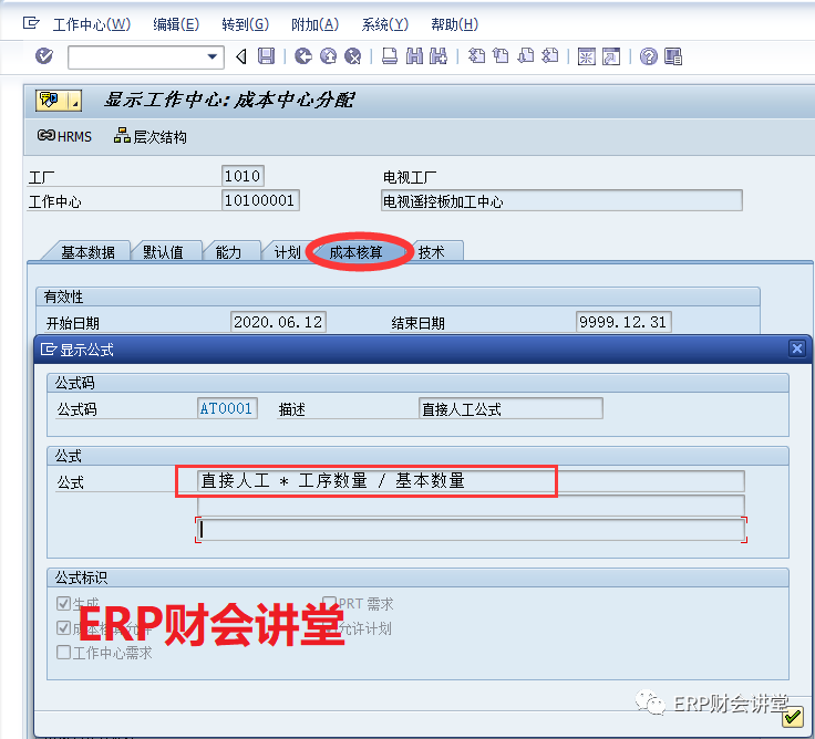

以公式AT0001为例,定义了如何计算直接人工的消耗量,结合KP26维护的计划工费率,即可计算出需要结转的成本。
以上内容为从CO的角度去理解工作中心,完全理解以上逻辑,有助于理解CO模块的成本核算原理。
