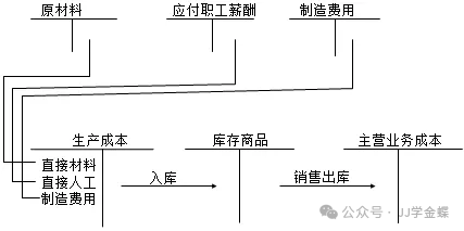

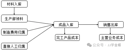

产品的流转:
绿色字体部分,每一步都产生了会计分录。
存货的构成:
