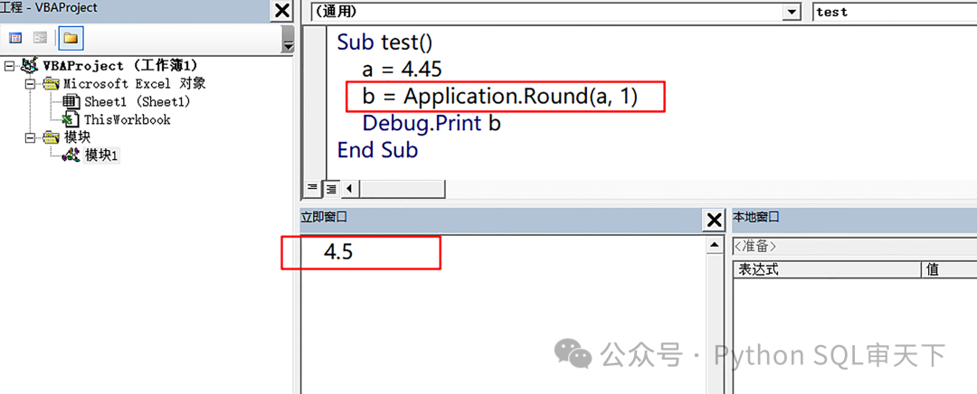

方法一:使用工作表函数
注意:这里使用Application和不使用Application是完全不同的。

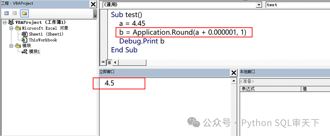

方法二:进行修正
注意:修正的小数位数一定要高于原来数据的小数位数。
