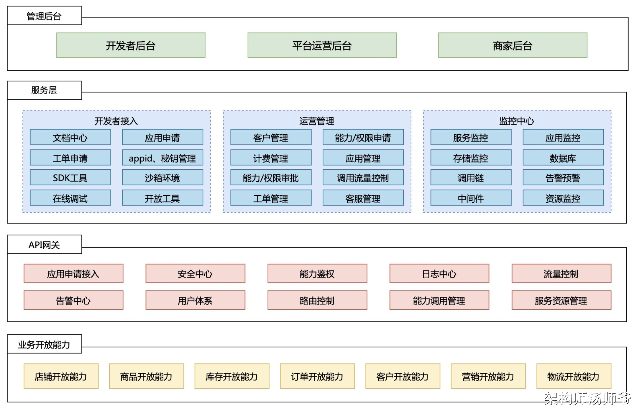

开放平台整体架构设计
管理后台
层针对不同角色,提供不同的管理后台:
  • 开发者后台:为三方开发者提供的工作台,包括应用管理、API接入、开发工具、数据分析和测试工具等。
  • 平台运营后台:用于平台运营团队管理整个系统的工作台,包括客户管理、权限控制、计费管理、系统监控等功能。
  • 商家后台:SaaS企业客户的后台系统,主要用于订购应用市场的三方应用,授权应用,并使用其提供的服务能力。
服务层
服务层为上层的管理后台提供核心服务能力:
  • 开发者接入:提供API文档、SDK工具、开发指南,应用的注册、管理等。
  • 运营管理:包括平台用户信息管理、权限设置、用户资料管理。对开发者提交的应用进行审核,确保应用的质量和安全性。管理平台计费、结算,收集和分析平台的运营数据。
  • 监控中心:包括服务器、应用、网络、数据库、安全、中间件和存储监控。这些功能确保开放平台的稳定性、性能和安全,通过实时监控、告警支持技术团队进行有效管理和维护。
API网关
API网关是整个开放平台的流量入口,它提供的能力确保了平台操作的安全、稳定和高效管理。
业务开放能力
业务开放能力由各个业务域系统提供,这些开放能力提供了核心业务数据/功能的交互能力。
