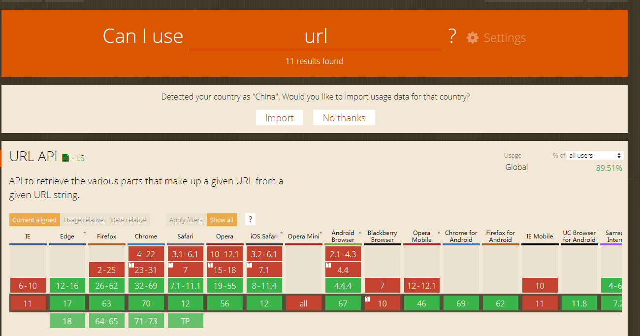

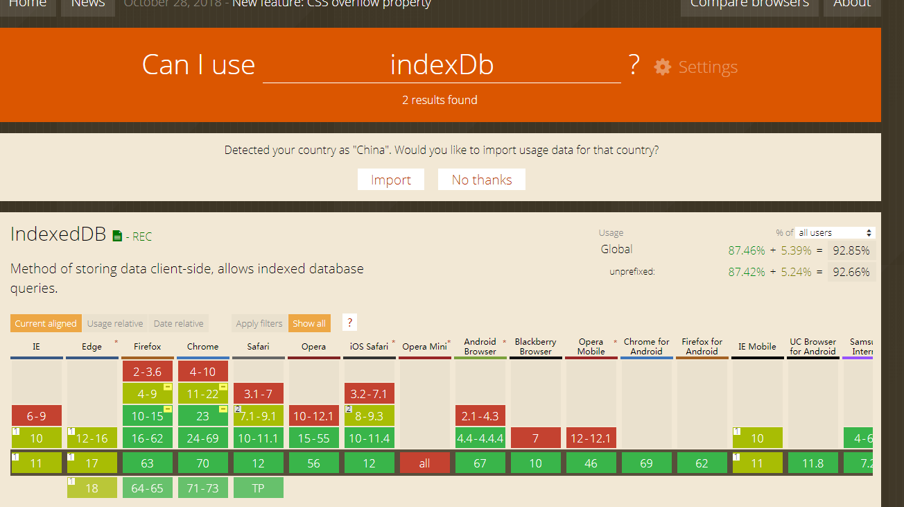

浏览器支持
  • URL API支持性
  • indexDb
