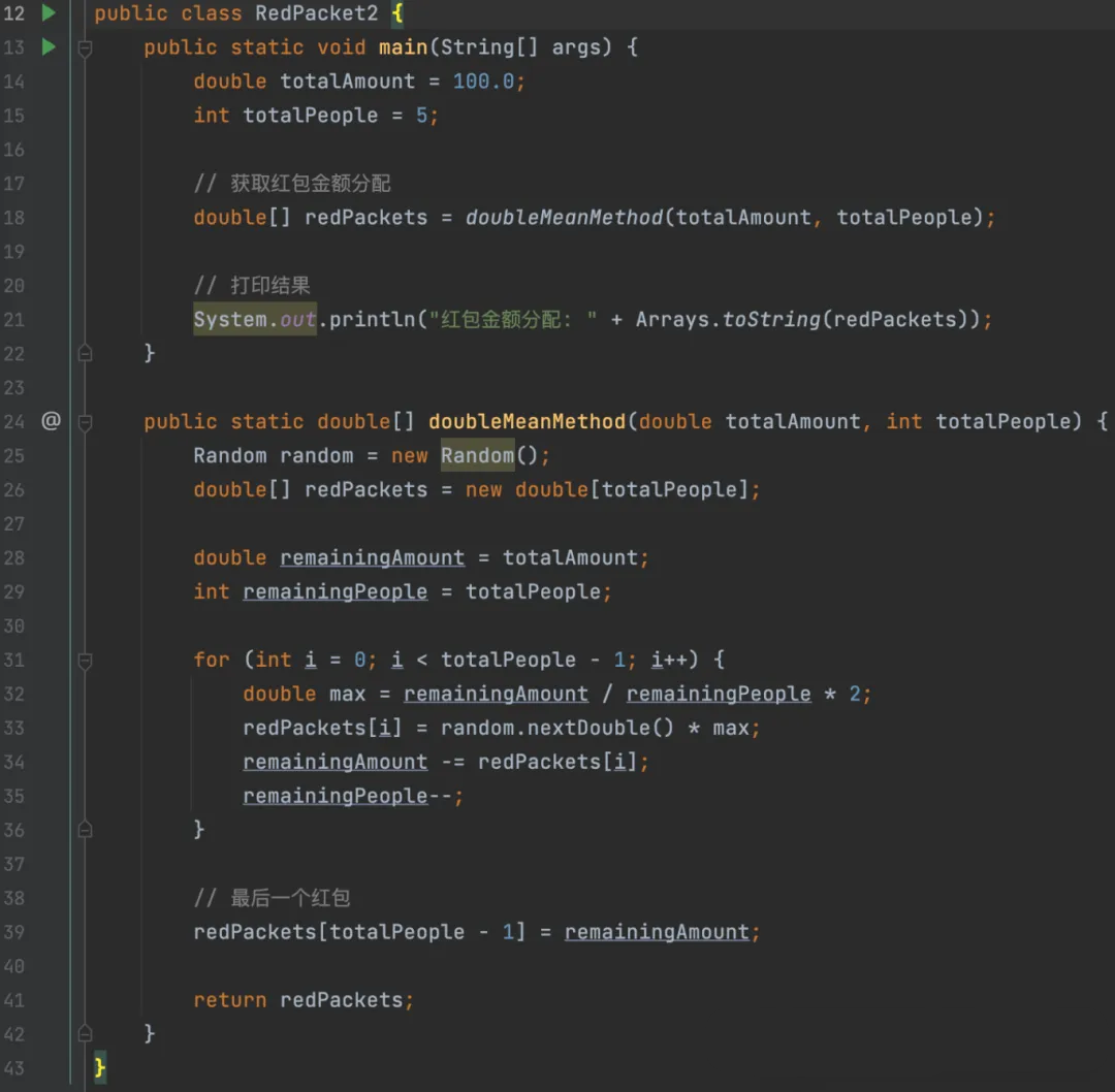

二倍均值法:更为均匀的红包分配
二倍均值法在保证红包金额分布更加均匀的同时,保留一定的随机性。
它的算法核心是,每次分配红包时,都保证剩余金额不会因为一次过大的分配而耗尽。这一方法的公式为:
具体步骤如下??
1.初始化
设定总金额为M,总人数为N。
2.循环分配
每次分配时,剩余金额为当前剩余金额,剩余人数为当前剩余人数。
3.随机生成红包金额
在[0, 剩余金额/剩余人数*2]范围内随机生成一个数作为当前红包的金额。
4.更新剩余金额和剩余人数
减去当前分配的红包金额,剩余人数减少1。
5.分配到最后一个人
由于分配范围的控制,最后一个红包的金额不会过大或过小。
示例代码 (Java)
运行结果
同样的总金额100元,分5个人,可能的分配结果是:
虽然二倍均值法依然会出现“手气王”和“手气差”的情况,但程度比线性切割法更轻微,不对相对的惊喜感也就更弱一些。
