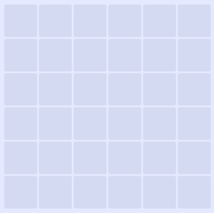

设置 Grid 样式#
根据列数和行数循环生成格子数,rowCountcolumnCount为行数和列数。
<div class="drop-content__drop-container" @dragenter="onDragenter($event)" @dragover="onDragover($event)" @dragleave="onDragleave($event)" @drop="onDrop($event)">
  <template v-for="x in rowCount">
    <div class="bg-column" v-for="y in columnCount" :key="`${x}-${y}`"></div>
  </template>
</div>
设置 Grid 样式,下面变量中 gap 为格子间隔,repeat 是 Grid 用来重复设置相同值的,grid-template-columns: repeat(2,100px) 等效于 grid-template-columns: 100px 100px。因为我们只需在容器里监听拖拽放置事件,所以我们还需要将
所有的 bg-column 事件去掉,设置 pointer-events: none 即可。
.drop-content__drop-container {
  display: grid;
  row-gap: v-bind("gap+'px'");
  column-gap: v-bind("gap+'px'");
  grid-template-columns: repeat(v-bind("columnCount"), v-bind("boxSize.width+'px'"));
  grid-template-rows: repeat(v-bind("rowCount"), v-bind("boxSize.height+'px'"));
  .bg-column {
    background-color: #fff;
    border-radius: 6px;
    pointer-events: none;
效果如下:
Grid 容器样式

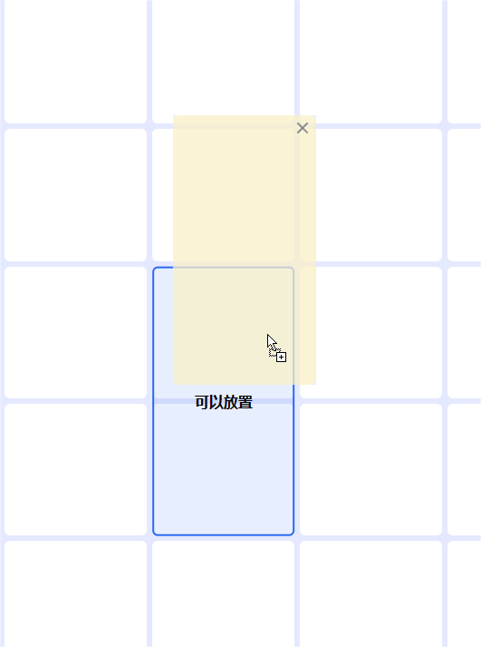

拖拽时样式#
上处理了基本拖放数据处理逻辑,为了更好的交互,我们可以在拖拽中显示元素预占位信息,更加直观的显示元素占位大小,类似这样:
可放置示例
我们可以根据上面 current 中信息去计算大小信息,还可以根据 isPutDown 去判断当前位置是否可以放置,用来显示不同交互效果。

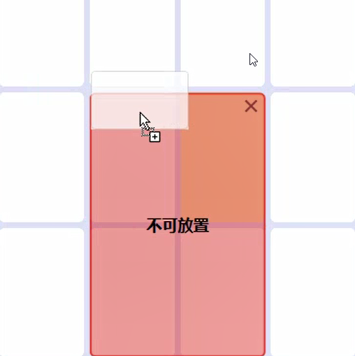

不可放置示例
可以直接通过 Grid 的 grid-area 属性,快速计算出放置位置信息,应为我们上面计算的 x 、y 是从 0 开始的,所以这里需要 +1。
grid-area: `${y + 1} / ${x + 1} / ${y + row + 1}/ ${ x + column + 1 }`

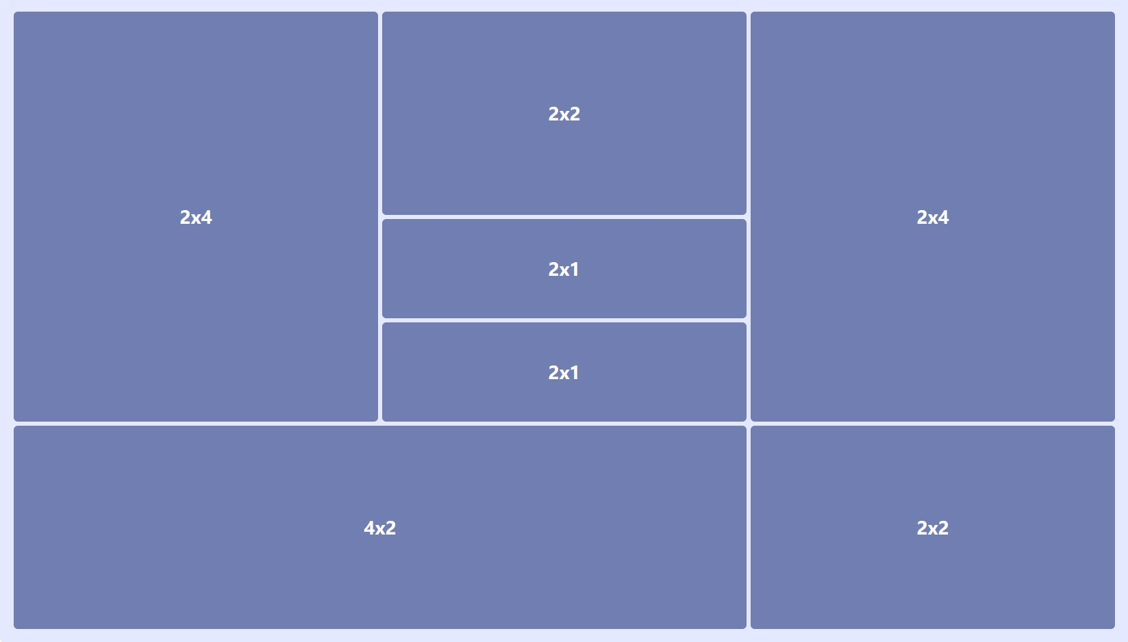

预览容器#
在元素放置后,我们还需要根据 list 中数据,生成元素占位样式处理,我们可以拖拽容器上层在放置一个容器,专门用来显示放置后的样式,也是可以直接使用 Grid 布局去处理。
预览样式#
样式基本上和 drop-container 样式抱持一致即可,需要注意的时需要为预览容器设置 pointer-events: none,避免遮挡了 drop-container 事件监听。
.drop-content__preview,
每个元素位置信息计算方式,基本和拖拽时样式计算方式一致,直接通过 grid-area 去布局就可以了。
示例

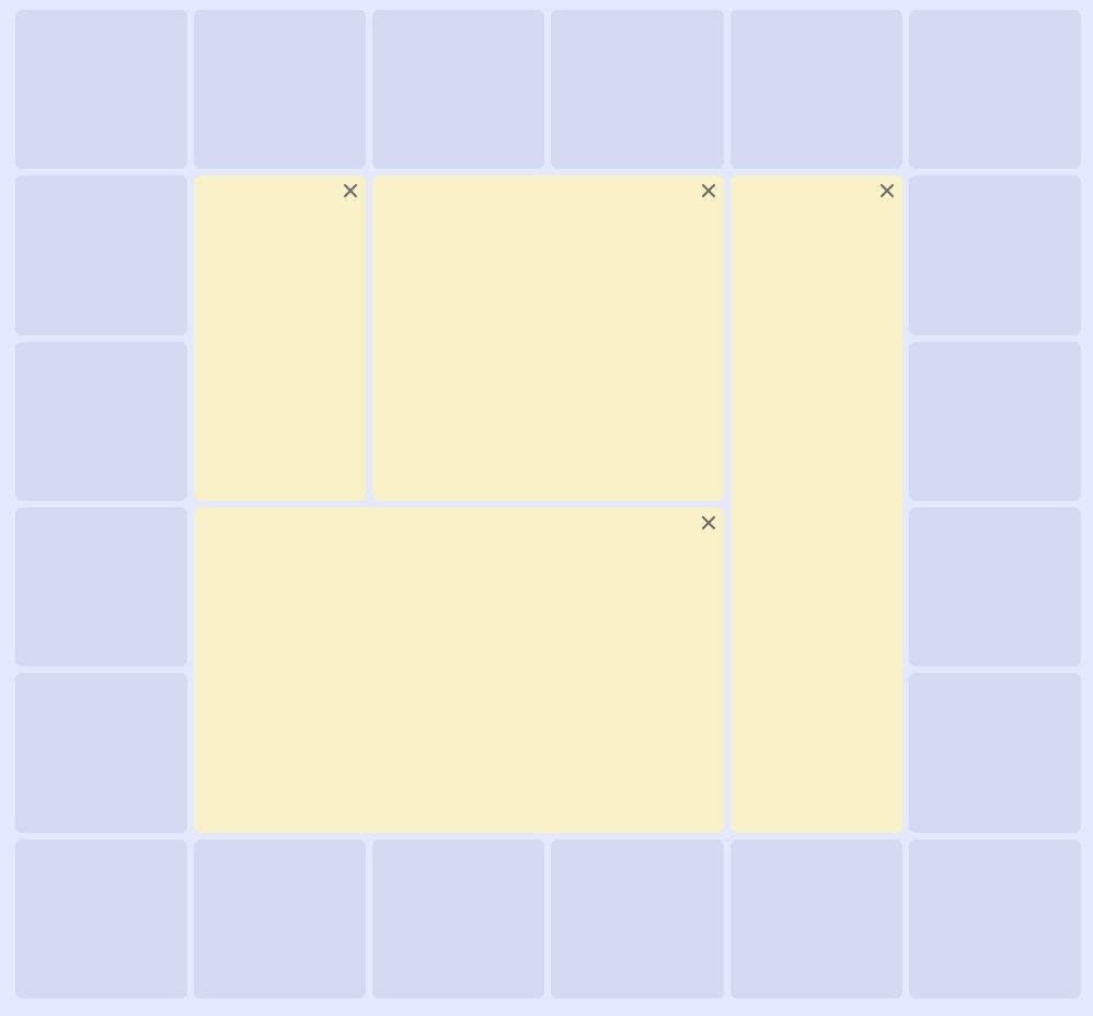

二次拖拽#
当元素拖拽进来后,我们还需要对放置的元素支持继续拖拽。因为上面我们将预览事件通过 pointer-events 去除了,所以我们需要给每个子元素都加上去。然后给子元素添加 draggable="true",然后处理拖拽事件,基本上和上面处理方式一样,在 dragstartdragend 处理拖拽元素信息。
然后我们还需在 onDrop 进行一番修改,如果是二次拖拽时只需要修改坐标信息,修改原 onDrop 处理方式:
if (item.id) {
  item.x = current.x;
  item.y = current.y;
} else {
  list.value.push({
    ...item,
    x: current.x,
    y: current.y,
    id: new Date().getTime(),
位置偏移优化#
当你对元素二次拖拽时,会发现元素会存在偏移问。比如你放置了一个 1x2 元素后,当你从下面拖拽,你会发现拖拽中的占位样式和你拖拽元素位置存在偏差。
效果如下图
示例
出现这情况应为上面我们时根据鼠标位置为左上角进行计算的,所以会存在这种偏差问题,我们可在拖拽前计算出偏移量来校正位置。
我们可以在二次拖拽时,获取到鼠标在当前元素内位置信息、
const onDragstart = (e) => {
  const data = props.data;
  data.offsetX = e.offsetX;
  data.offsetY = e.offsetY;
  dragStore.set(props.groupName, data);
在 drop-container 内计算 x、y 值时候减去偏移量,对 onDragenteronDragover 进行如下调整修改
current.x = getX(e.offsetX) - getX(dragData?.offsetX ?? 0);
current.y = getY(e.offsetY) - getY(dragData?.offsetY ?? 0);
