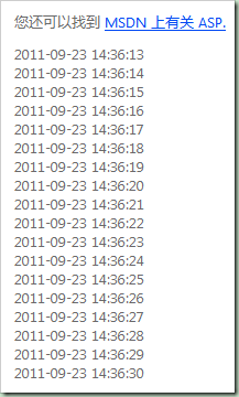

3. 执行结果输出[Default.aspx] (此步仅仅为了观看结果才写的页面)
在Default.aspx页面 添加
1
2
3
< div >
     <%=TaskAction.Content %>
</ div >
4. 结果输出
