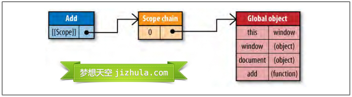

  在函数add创建时,它的作用域链中会填入一个全局对象,该全局对象包含了所有全局变量,如下图所示(注意:图片只例举了全部变量中的一部分):
JavaScript作用域链

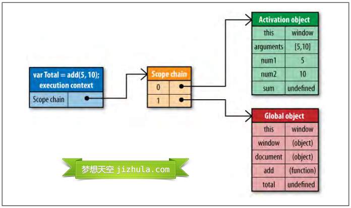

  函数add的作用域将会在执行时用到。例如执行如下代码:
var total = add(5,10);
  执行此函数时会创建一个称为“运行期上下文(execution context)”的内部对象,运行期上下文定义了函数执行时的环境。每个运行期上下文都有自己的作用域链,用于标识符解析,当运行期上下文被创建时,而它的作用域链初始化为当前运行函数的[[Scope]]所包含的对象。
  这些值按照它们出现在函数中的顺序被复制到运行期上下文的作用域链中。它们共同组成了一个新的对象,叫“活动对象(activation object)”,该对象包含了函数的所有局部变量、命名参数、参数集合以及this,然后此对象会被推入作用域链的前端,当运行期上下文被销毁,活动对象也随之销毁。新的作用域链如下图所示:
JavaScript作用域链
  在函数执行过程中,没遇到一个变量,都会经历一次标识符解析过程以决定从哪里获取和存储数据。该过程从作用域链头部,也就是从活动对象开始搜索,查找同名的标识符,如果找到了就使用这个标识符对应的变量,如果没找到继续搜索作用域链中的下一个对象,如果搜索完所有对象都未找到,则认为该标识符未定义。函数执行过程中,每个标识符都要经历这样的搜索过程。

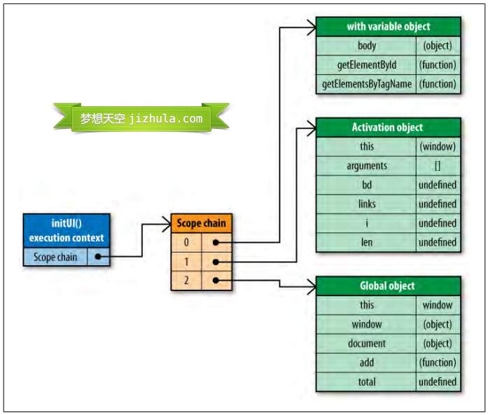

  这里使用width语句来避免多次书写document,看上去更高效,实际上产生了性能问题。
  当代码运行到with语句时,运行期上下文的作用域链临时被改变了。一个新的可变对象被创建,它包含了参数指定的对象的所有属性。这个对象将被推入作用域链的头部,这意味着函数的所有局部变量现在处于第二个作用域链对象中,因此访问代价更高了。如下图所示:
JavaScript作用域链
  因此在程序中应避免使用with语句,在这个例子中,只要简单的把document存储在一个局部变量中就可以提升性能。
