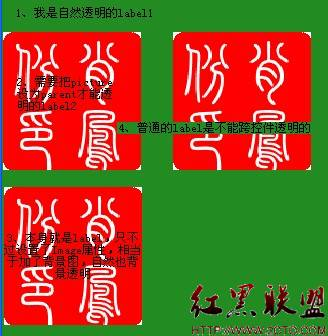

2、简单的背景透明,parent是一个的情况
a、自然透明,如图label1
实现:把控件背景色设置成窗口背景色
b、需要把picture设为parent才能透明的label2
实现:this.label2.Parent = this.pictureBox1;
c、本身就是label,只不过设置了Image属性,相当于加了背景图,自然也背景透明
this.label3.Image = Image.FromFile("xfb.jpg");
d、普通的label是不能跨控件透明的
小结:对于背景是单一控件来说,背景透明都好实现,但是对背景是多对象来说说,要实现背景透明就比较难。
