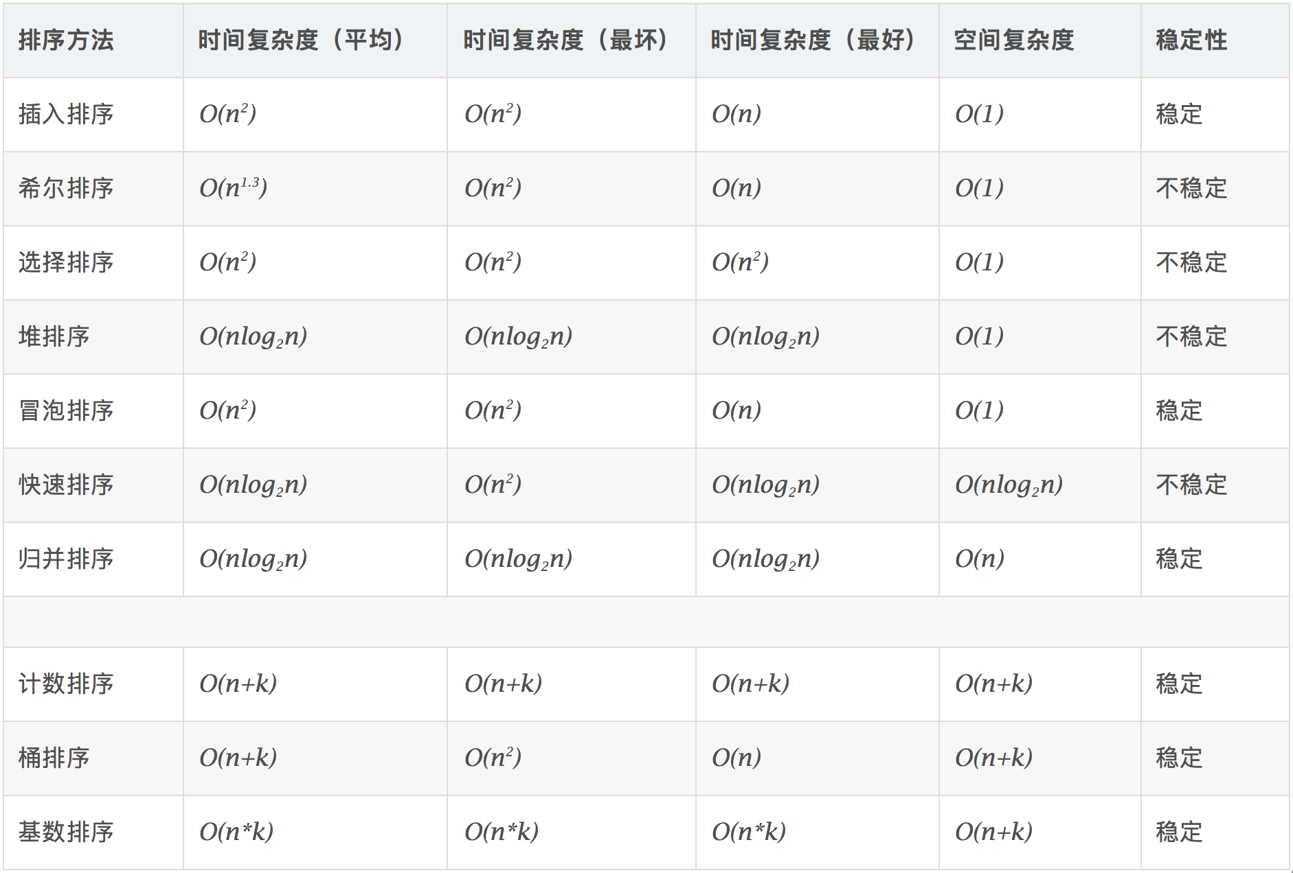

0.2 算法复杂度
0.3 相关概念

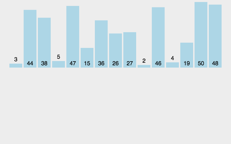

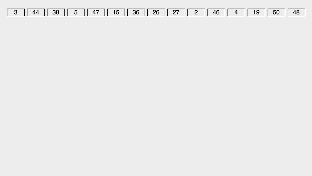

1.2 动图演示
1.3 代码实现

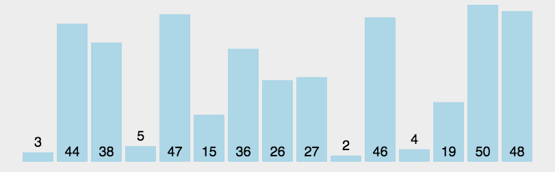

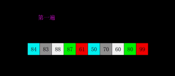

2.2 动图演示
2.3 代码实现

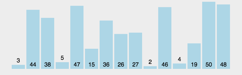

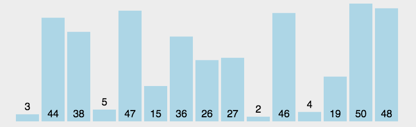

3.2 动图演示
3.2 代码实现

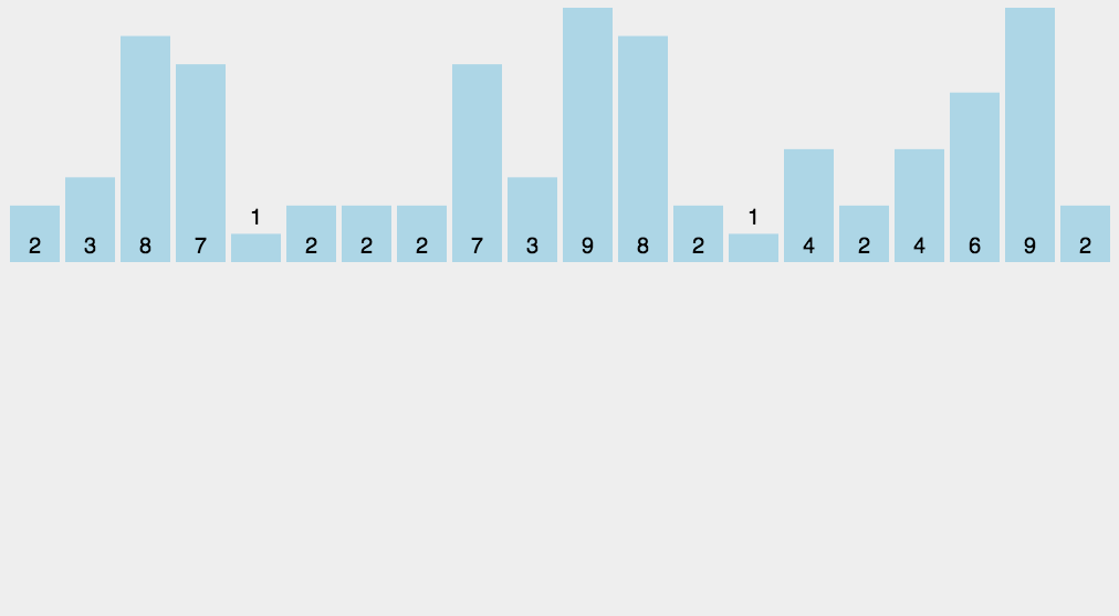

8.2 动图演示
8.3 代码实现

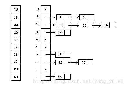

9.2 图片演示
9.3 代码实现
