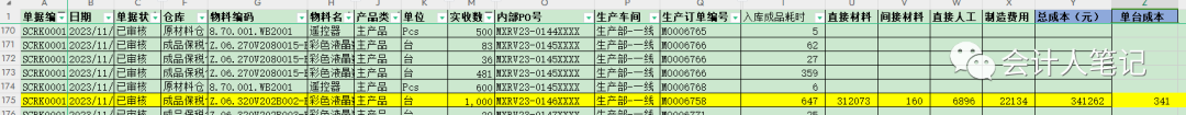

MX公司以工单编号MO006758为例,本月投入1000台,本期完工1000台,完工产品成本=BOM标准用量(生产领料数量)  x 材料当月加权平均价+工单产品标准工时  x 完工数量  x (间接材料+当月一线直接人工成本+当月一线分摊制造费用)
我手工算的和系统算的结果会有点小数点差异,主要是人工和制费的分摊上,最后单台成本都是341元/台。
