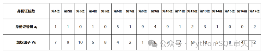

(2)身份证第 1-17 位分别乘以对应的权重因子:

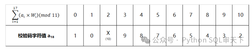

(3)将乘积之和取模 11(即除以 11 取余数),然后根据下表得到对应的第 18 位校验码
其中 X 其实代表的是 10;身份证号码第 17 位代表性别,奇数为男性,偶数为女性。

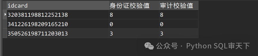

测试结果:
可以看到,身份证校验值和审计校验值是一致的。
