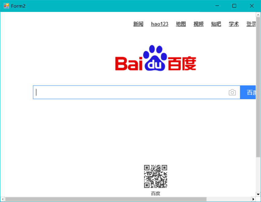

接下来,我写个简单的MiniBlink封装案例!更多功能你们可以自行封装 或者 看看 DSkin
采用 PInvoke 和Winform封装方式,MiniBlink对外提供的接口主要在 wke.h ,miniblink 的dll可以通过GitHub源码编译出来。具体封装规则,你们可以百度查查看

358 }
 代码写好之后,生成一下,工具箱里就有控件了,然后拖到界面,设置Url,运行就有效果了
