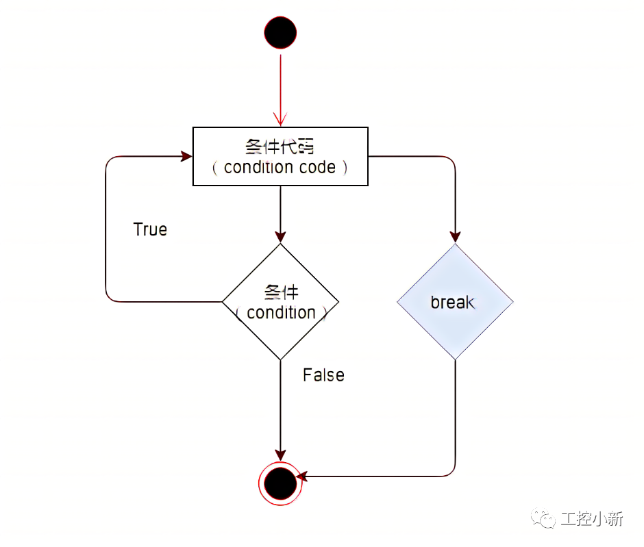

C语言的break转移语句是一种用于跳出循环或者switch语句的控制结构。它的作用是提前结束循环或者switch语句,从而避免不必要的计算或者执行。
break语句的用法如下:
  • 在while循环中,如果某个条件满足,可以使用break语句跳出循环,执行循环后面的语句。例如:

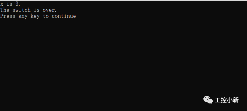

  • 在switch语句中,如果某个case匹配,可以使用break语句跳出switch语句,执行switch后面的语句。例如:
#include <stdio.h>
int main(){    int x = 3;    switch (x) // 根据x的值选择执行    {        case 1: // 如果x等于1            printf("x is 1.\n"); // 打印x是1            break; // 跳出switch        case 2: // 如果x等于2            printf("x is 2.\n"); // 打印x是2            break; // 跳出switch        case 3: // 如果x等于3            printf("x is 3.\n"); // 打印x是3            break; // 跳出switch        default: // 如果x都不等于1,2,3            printf("x is not 1, 2 or 3.\n"); // 打印x不是1,2,3            break; // 跳出switch    }    printf("The switch is over.\n"); // 打印switch结束的信息    return 0;}
输出结果为:

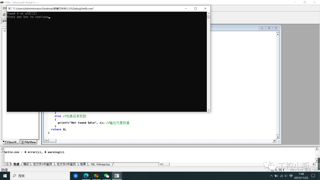

例如昨天的寻找元素的程序,我们可以使用break来替代goto语句:
#include <stdio.h>
#define N 3 //定义数组的行数
#define M 4 //定义数组的列数
int main()
   int a[N][M] = {{1, 2, 3, 4}, {5, 6, 7, 8}, {9, 10, 11, 12}}; //定义一个二维数组
   int x = 3; //定义要查找的元素
   int i, j; //定义循环变量
   int found = 0; //定义一个标志变量,表示是否找到
   for (i = 0; i < N&&!found; i++) //遍历数组的每一行
     for (j = 0; j < M&&!found; j++) //遍历数组的每一列
       if (a[i][j] == x) //如果数组中的元素等于要查找的元素
         found = 1; //将标志变量设为1
        break; //跳出双层循环
  break;
    if (found) //如果找到
       printf("Found %d at a[%d][%d]\n", x, i, j); //输出元素的值和位置
     else //如果没有找到
       printf("Not found %d\n", x); //输出元素的值
   return 0;
输出结果:
