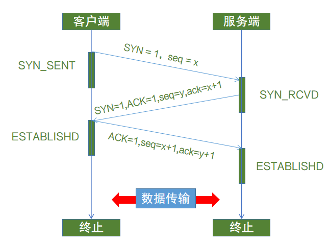

为了更好的理解,首先先来复习下正常的TCP三次握手建立链接的过程:
图1 TCP的三路握手
1)客户端发送SYN标志位为1,seq为x的包给服务器端,发送完毕之后客户端进入SYN_SEND状态。
2)服务器端发回确认包ACK应答,回应一个SYN(seq=y)ACK(ack=x+1)报文,发送完毕,服务器端进入SYN_RCVD状态。
3)客户端收到道服务器端回应的SYN报文,回应一个ACK(ack=y+1)报文,发送完毕后,客户端进入ESTABLISHED状态,当服务器端接收到这个包时,也进入ESTABLISHED状态,开始数据传输。

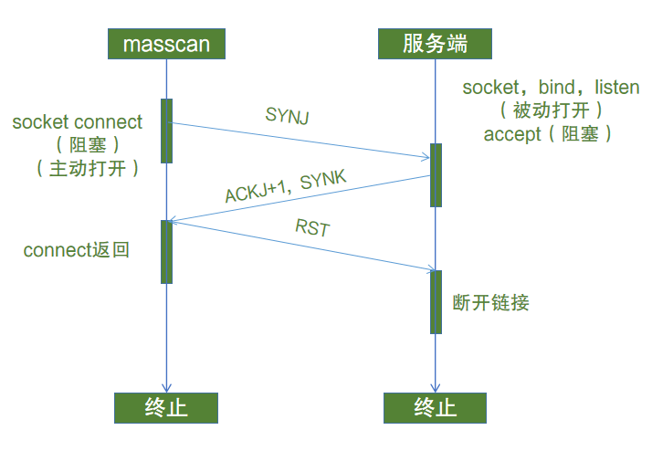

与传统的TCP三次握手相比,Masscan自定义TCP握手过程只需要两个数据包,不建立一个完全的TCP连接,而是首先发送SYN数据包到目标端口,然后等待接收。如果接收到SYN-ACK包,则说明该端口是开放的,此时发送一个RST结束建立过程即可,否则,若目标返回RST,则端口不开放。如下图所示:
