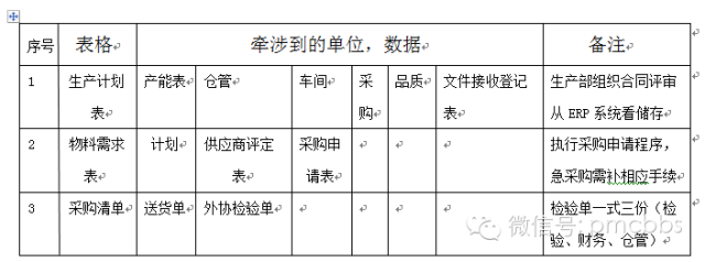

(1)计划的制定★
生产部的生产计划(指的是生产的排程计划),由生产部负责制定,根据公司总体规划、客户订单、销售情况,制定本月的生产排程。其中包括:各订单的编排、计划生产编排、生产时间、交货日期、各工序生产交接时间等。其中的参考因素:★产能、半成品、成品、原材料、设备的配置是否满足。必须做到的:物料需求计划里的物品到达时间,外协件(对外加工、标准件的采购件等)的到货时间,这些都是需要特别控制的项目。★付表格:
(2)计划的审核
