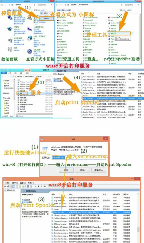

windows系统需要开启Print Spooler才能进行打印,如果不开启,可能造成很多现象和原因,比如windows打印机队列的打印机全部消失,用Lodop打印的时候提示"Printer selected is not valid",或类似 请在操作系统安装打印机并开启打印服务 的提示。
例如,图中就是在我以前的win8电脑上找到该服务的方法。
(1)在 控制版面-管理工具-服务里面,找到Print Spooler并开启。
(2)用win+R快捷键打开运行窗口,输入services.msc打开服务列表,找到Print Spooler并开启。
