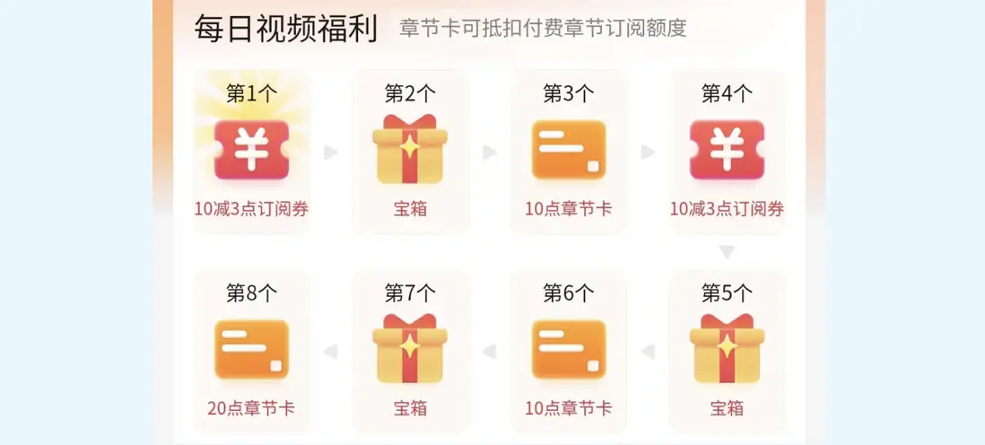

最近在项目中看到这样一个布局,如下

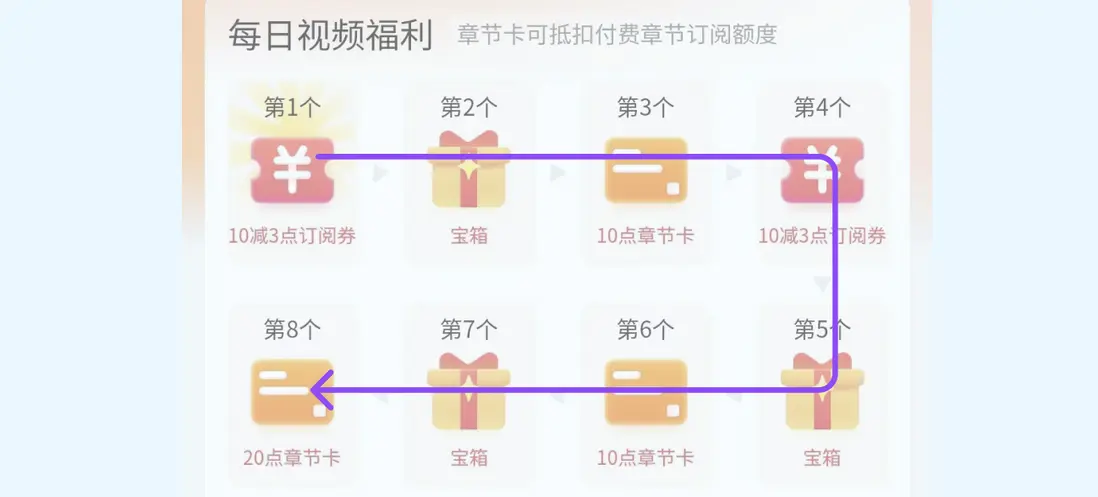

布局本身没什么奇怪的,就是 4 * 2 的网格,比较特殊的是第二行布局是从右往左的,整体是一个这样的顺序

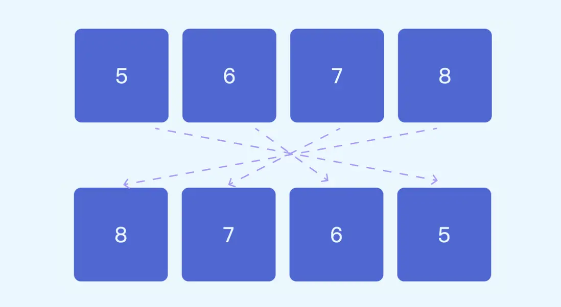

这样第二行就反向了,如下

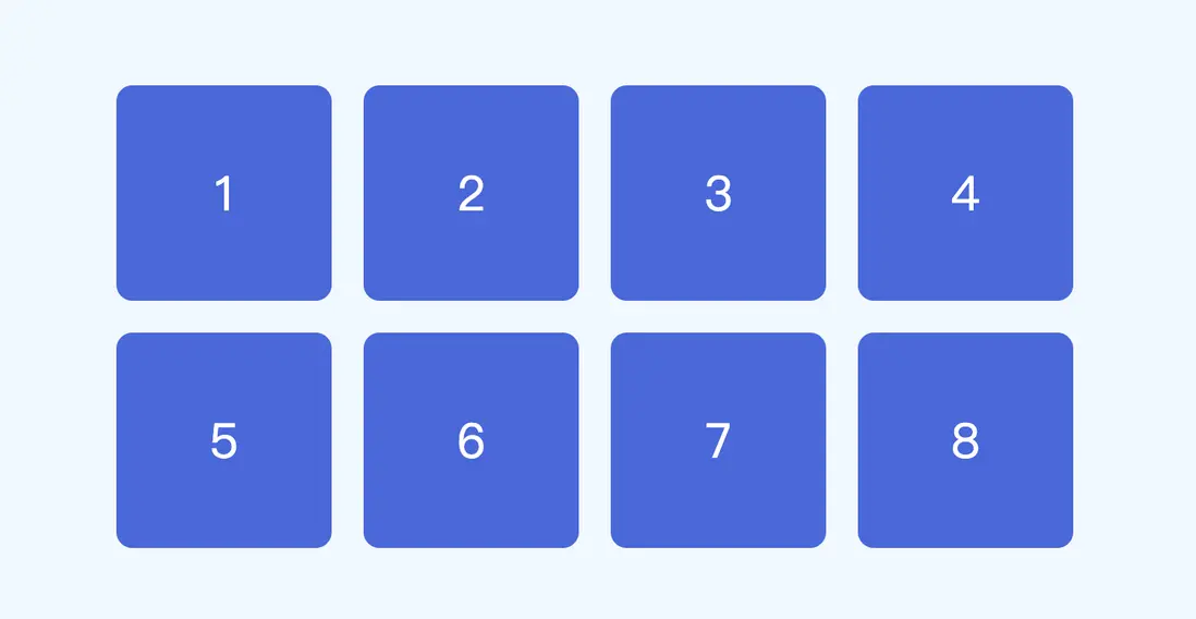

还是同样的布局,现在换 grid 实现,正常情况下,可能会直接用repeat(4, 1fr)来实现一个 4 * 2的布局
.list{  display: grid;  width: 600px;  gap: 20px;  grid-template-columns: repeat(4, 1fr);
}.item{
  aspect-ratio: 1/1;  background: royalblue;  color: #fff;  font-size: 30px;  border-radius: 10px;  display: flex;  align-items: center;  justify-content: center;
效果如下

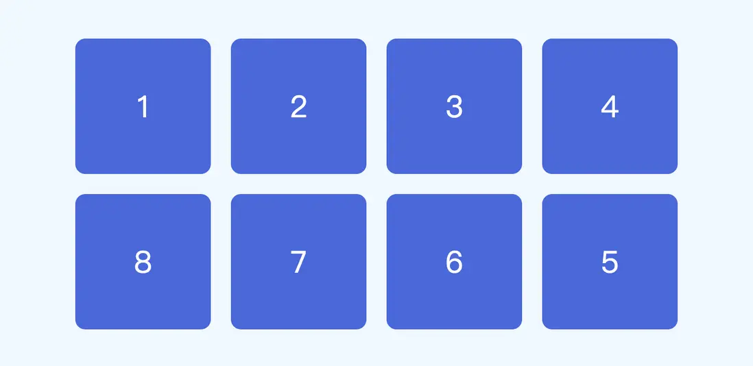

现在仍然是默认顺序,如果要改变第二行的顺序,直接grid-template-areas就行了
.list{  /**/
  grid-template-areas:
    'a1 a2 a3 a4'
    'a8 a7 a6 a5'; /* 把第二行反向 */}
这样就很方便直观的改变了子项的位置了,效果如下

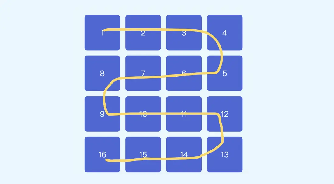

三、更加灵活的“蛇形布局”
上面的例子只有两行,如果有多行呢,并且行数不定,如何处理呢?就像这样的
这种时候用 grid 可能少许不方便了(可能我还没找到精髓😂),下面用 flex 实现
目前 CSS 中并没有能够检测第几行的选择器,所以只能用其他方式。假设每一行的个数是确定的,这里是 4,那么,第二行就是5678,隔一行,第四行就是13141516,依次类推。
有什么方式可以匹配第几个呢?没错,就是:nth-child,由于是隔一行,所以是每 8 个一个循环,可以这样来选择偶数行,如下
.item:nth-child(8n + 5){
  /*选择第5、13、21...*/
.item:nth-child(8n + 6){
  /*选择第6、14、22...*/
.item:nth-child(8n + 7){
  /*选择第7、15、23...*/
.item:nth-child(8n + 8){
  /*选择第8、16、24...*/
由于默认的order0,如果改变其他的order肯定会跑到后面去,为了避免影响,可以先手动设置order
.item{  /**/
  order: var(--i);
下面要对偶数行的顺序进行调整,比如第二行
第 1 个的位置调到第4个位置,所以 order需要加 3
第 2 个的位置调到第3个位置,所以 order需要加 1
第 3 个的位置调到第2个位置,所以 order需要减 1
第 4 个的位置调到第1个位置,所以 order需要减 3
最后实现就是
.item:nth-child(8n + 5){  order: calc(var(--i) + 3)
}.item:nth-child(8n + 6){  order: calc(var(--i) + 1)
}.item:nth-child(8n + 7){  order: calc(var(--i) - 1)
}.item:nth-child(8n + 8){  order: calc(var(--i) - 3)
这样就实现了行数不固定的“蛇形布局”,完整代码如下
