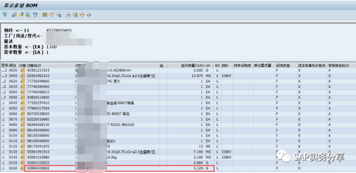

业务概述:对于生产过程中使用A物料生产加工成B物料,同时产生余废料,当该余废料单位货值较高且有可持续利用价值时,会将其作为副产品回收再利用,为准确核算产品生产制造实际耗用的材料用量及产品成本,会在bom表中设置该余废料的产出量,以负数用量作为副产品回收入库。
(1)余废料按bom表中设置的计划量10公斤与标准价格10相乘,作为副产品入库到车间库,系统将材料消耗和余废料入库一并自动生成会计凭证
