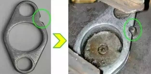

01  断根原理
断根原理:将会造成错误的原因从根本上排除掉,使绝不发生错误。一般以不对称的形状、工具改善、排除等方法来防错。如下图法兰盘销定位的改善,避免了装反。

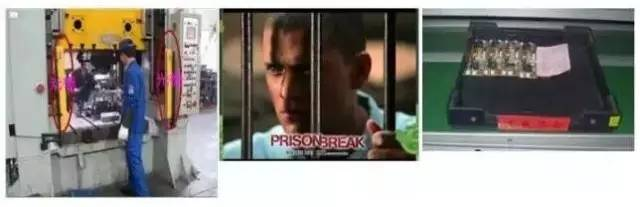

06  隔离原理
隔离原理:用分隔不同区域的方式,来达到保护某些地区,使不能造成危险或错误的现象发生。隔离原理亦称保护原理。如将坏人抓入监狱、将不良品隔开等。

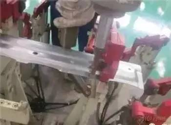

例:焊装焊件时会口诵:“一检(来料)、二放(零件)、三按(夹具按钮)、四打(点)、五松(夹具)、六取(零件)、七放(到零件存放区)

层别原理:为避免将不同的工作做错,而设法加以区别出来。一般以线条之粗细、不同的颜色来代表不同的意义来防错。
例:将不良品挂上“红色”标贴,将危险区域用“黄色”画上,将人行通道刷为“绿色”。
