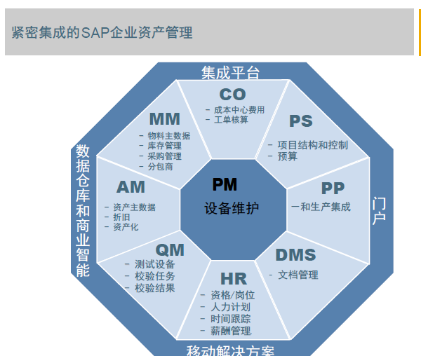

3)PM模块(工厂维护/设备管理)
PM模块是Plant Maintenance的简写,应用也是比较广泛的,可以用来管理设备的保养、维修(故障性和预防性维修)、维修通知(设备异常流程)、备品备件。
在市场上,PM模块有一个更广义的概念,叫EAM(企业资产管理)。
如下图所示,SAP的EAM是以PM模块为核心,集成多个其他模块(固定资产、采购等),实现物资、设备和资产三联动,业务流程无缝集成
对于常规的制造业的设备管理的需求,SAP的PM模块基本都可以搞定,这个模块并不复杂。
在电力、石油、煤炭等行业对设备维护有高要求的,SAP也有不少客户,在某些领域的竞争对手主要是IBM的Maximo和IFS
