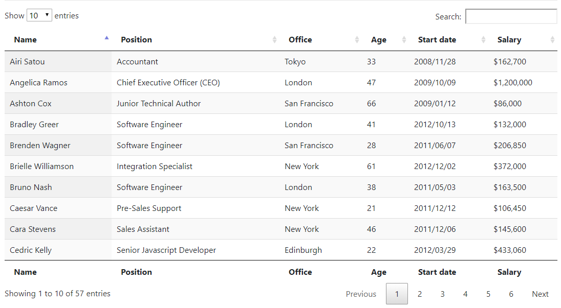

基本使用
需要用到的JS和CSS文件位于项目代码下的media目录中,需要将这个目录中的对应文件放入你的项目里,这一步不赘述
  1. 引入CSS/JS文件,由于Datatables是基于Jquery的,所以要先引入Jquery,这里我们都直接引入CDN的地址
<!-- 加载 Jquery --><script src="https://code.jquery.com/jquery-3.2.1.min.js"></script><!-- 加载 Datatables --><link href="https://cdn.datatables.net/1.10.19/css/jquery.dataTables.min.css" rel="stylesheet" /><script src="https://cdn.datatables.net/1.10.19/js/jquery.dataTables.min.js"></script>
  1. 初始化Datatables
<table id="myTable" class="display" style="width:100%">    <thead>
        <tr>
            <th>Name</th>
            <th>Position</th>
            <th>Office</th>
            <th>Age</th>
            <th>Start date</th>
            <th>Salary</th>
        </tr>
    </thead>
    <tbody>
        <tr>
            <td>Ops Coffee</td>
            <td>System Architect</td>
            <td>Edinburgh</td>
            <td>18</td>
            <td>2011/04/25</td>
            <td>$320,800</td>
        </tr>
        <!-- 中间省略一些tr数据 -->
        <tr>
            <td>Donna Snider</td>
            <td>Customer Support</td>
            <td>New York</td>
            <td>27</td>
            <td>2011/01/25</td>
            <td>$112,000</td>
        </tr>
    </tbody>
    <tfoot>
        <tr>
            <th>Name</th>
            <th>Position</th>
            <th>Office</th>
            <th>Age</th>
            <th>Start date</th>
            <th>Salary</th>
        </tr>
    </tfoot></table>
$(document).ready( function () {
    $('#myTable').DataTable();
  1. 完成以上两步可以看到页面效果如下
功能开启/关闭
默认界面下除了原始的table外,还为table额外增加了搜索、列排序、分页及信息显示这些内容,如果不需要其中一个或多个可以通过以下设置隐藏
$('#myTable').DataTable({    "paging": false,    "ordering": false,    "info": false,    "searching": false,
paging: 控制分页是否开启,默认开启,开启后会显示表格左上角的每页行数选择和右下角的页码跳转
ordering: 控制是否进行排序,默认开启,且默认会对第一列数据进行排序
info: 控制是否显示表格左下角的信息,默认开启
searching: 控制是否显示表格右上角的搜索,默认开启

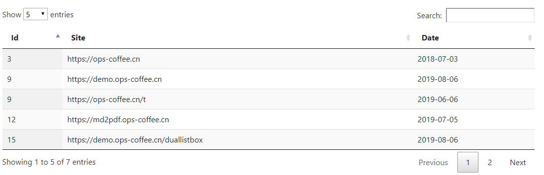

数据加载
上篇文章中的所有数据都是直接渲染的html中的table数据,datatables还支持其他几种数据源,以方便实现更灵活的控制
从数组中获取
<table id="myTable-x" class="display" style="width:100%"></table>
$(document).ready(function() {    var dataSet = [
      ["3","https://ops-coffee.cn","2018-07-03"],
      ["9","https://demo.ops-coffee.cn", "2019-08-06"],
    $('#myTable-x').DataTable({        "data": dataSet,        "columns": [
          { title: "Id" },
          { title: "Site" },
          { title: "Date" },
data: 指定数组
columns: 配置每一列的title
注意:从数组中获取数据一定要有表头,如果没有则可能会报下边的错:
Uncaught TypeError: Cannot read property 'aDataSort' of undefined
解决方法就是datatables添加columns配置,或者写上table的thead
    <thead>
        <tr>
            <th>ID</th>
            <th>Site</th>
            <th>Date</th>
        </tr>
    </thead></table>
从对象中获取
      {"Id":"3","Site":"https://ops-coffee.cn","Date":"2018-07-03"},
      {"Id":"9","Site":"https://demo.ops-coffee.cn","Date":"2019-08-06"},
          {"data": "Id", "title": "Id"},
          {"data": "Site", "title": "Site"},
          {"data": "Date", "title": "Date"},
使用对象数组,一定要配置columns的data,告诉DataTables每列对应的属性,title配置可选,添加title会给表格添加表头
从实例中获取
$(document).ready(function() {    function dataSet(id, site, date) {      this.id = id;      this.site = site;      this.date = date;
    $('#myTable-x').dataTable({      data: [        new dataSet("3", "https://ops-coffee.cn", "2018-07-03"),        new dataSet("9", "https://demo.ops-coffee.cn", "2019-08-06"),
      ],      columns: [
          {"data": "id", "title":"Id"},
          {"data": "site", "title":"Site"},
          {"data": "date", "title":"Date"}
Ajax异步获取
Datatables还支持Ajax的方式异步加载数据,简单的方式是直接配置一个url地址即可
    $('#myTable-x').dataTable({        "ajax": 'sdata.json'
ajax接收的数据可以是数组或者对象,注意columns的配置,可以对应参考前文两种格式数据的处理

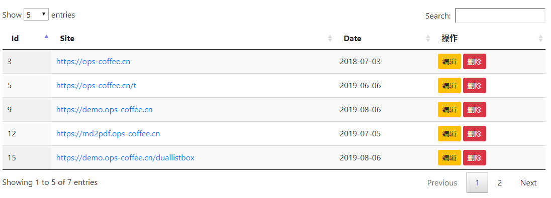

列数据处理
上边的table可以发现有个site列的内容是一个网址,如果我们想让网址能够点击该如何实现呢?可以利用columnsrender属性对展示结果进行更改
    $('#myTable-x').dataTable({        "ajax": 'sdata.json',        "columns": [
            {                "data": "site",
                "title":"Site",                "render": function (data, type, row) {                  return '<a href='+data+' target="_blank">'+data+'</a>'
render后边跟了个函数,每当数据表需要获取列中某个单元格的数据时render函数都会执行,且函数可能会被执行多次,函数默认接收三个参数,意思分别是:
data: 单元格的具体数据,例如https://ops-coffee.cn
type: 标识了这一次调用的请求类型,会有filterdisplaytypesort
row: 这一行的完整数据源,如果像Demo示例传了对象数据,那么可以通过row.site获取到这一行site列的数据
拿到参数进行一系列的处理后可以通过return返回最终想要展示的内容
当然也可以通过columns在表格末尾添加一列以实现编辑、删除的按钮展示
"columns": [
    {        "data": "site",
    {"data": "date", "title":"Date"},
      "data": "id",      "title": "操作",      "render": function (data, type, row) {        return '<a href="#update/'+row.id+'/" class="btn btn-warning btn-sm">编辑</a> ' +               '<a href="#delete/'+row.id+'/" class="btn btn-danger btn-sm">删除</a>'
最终呈现结果如下图

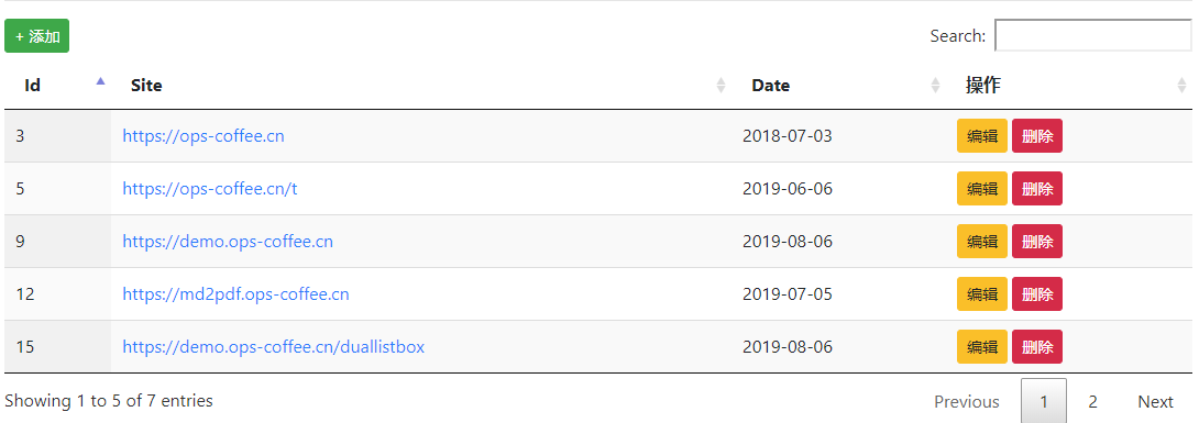

Dom操作
如果我不需要datatables显示左上角的每页显示条数信息,而要换成一个添加按钮改怎么做呢?这里可以借助datatables的dom来实现
默认情况下表格都会有左上角的每页显示条数、右上角的搜索、左下角的表格信息、右下角的分页、中间的数据加载等待以及表格本身,这些都是datatables的DOM,它们实际上就是一个div包裹起来的select、input之类的html标签,datatables中的每个DOM都与一个字母相对应,他们的对应关系如下:
l: length,代表左上角的每页显示条数控件
f: filtering,代表右上角的搜索控件
t: table,代表表格本身
i: information,代表左下角的表格信息控件
p: pagination,代表右下角的分页控件
r: processing,代表中间数据加载等待提示控件
这些控件在datatables里可以通过配置dom来控制他们的显示位置,以及是否显示,默认的显示顺序是lfrtip
$('#myTable-x').dataTable({    "dom": 'lfrtip'})
你如果不想显示某个控件,可以通过去掉dom配置项里对应的字母实现,同时Datatables支持四个自定义的标签,通过这四个标签可以方便的来修改DOM的展示
< > 尖括号就代表html里的div
<"class"> 代表了添加了class的div
<"#id"> 代表了添加了id的div
<"#id.class"> 代表添加了id和class的div
我们想把右上角的每页显示条数控件换成添加按钮的话可以这样写
$('#myTable-x').dataTable({    "dom": '<"#add-btn.toolbar">frtip'})
$("#add-btn.toolbar").html(  '<button href="#add" class="btn btn-success btn-sm"> + 添加</button>')
遇到样式问题,需要添加css
<style type="text/css">
  .toolbar {float:left}</style>
这样就完美实现了

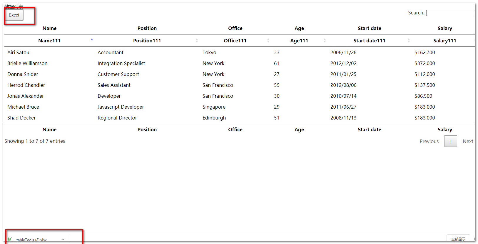

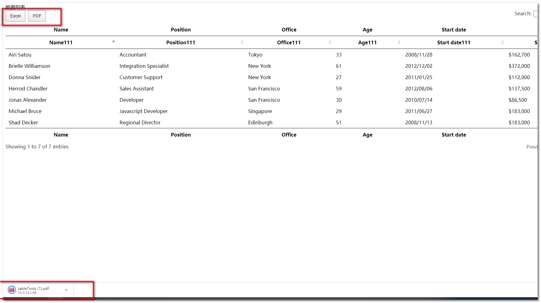

导出
https://datatables.net/download 官方下载
导出Excel
<!DOCTYPE html><html lang="en"><head>
    <meta charset="UTF-8">
    <title>tableTools</title>
    <!-- jQuery -->
    <script type="text/javascript" charset="utf8" src="http://code.jquery.com/jquery-1.10.2.min.js"></script>
    <!--datatables 的样式和导出excel的js-->
    <link rel="stylesheet" type="text/css" href="https://cdn.datatables.net/v/dt/jszip-2.5.0/dt-1.10.21/b-1.6.2/b-flash-1.6.2/b-html5-1.6.2/datatables.min.css"/>
    <script type="text/javascript" src="https://cdn.datatables.net/v/dt/jszip-2.5.0/dt-1.10.21/b-1.6.2/b-flash-1.6.2/b-html5-1.6.2/datatables.min.js"></script>
    <script>
        $(document).ready(function () {
            $('#myTable').DataTable({                dom: 'Bfrtip',                buttons: [                    'excelHtml5',
        });    </script></head><body><div class="col-md-12 col-sm-12">

运行结果
导出PDF
pdf是不支持中文的暂时无解决方案
    <!-- jQuery -->
    <!--PDF-->
    <script type="text/javascript" src="https://cdnjs.cloudflare.com/ajax/libs/pdfmake/0.1.36/pdfmake.min.js"></script>
    <script type="text/javascript" src="https://cdnjs.cloudflare.com/ajax/libs/pdfmake/0.1.36/vfs_fonts.js"></script>
    <script type="text/javascript" src="https://cdn.datatables.net/v/dt/dt-1.10.21/b-1.6.2/b-html5-1.6.2/datatables.min.js"></script>
    <script>
            $('#myTable').DataTable({                dom: 'Bfrtip',                buttons: [                    'excelHtml5',                    'pdfHtml5',

运行效果
