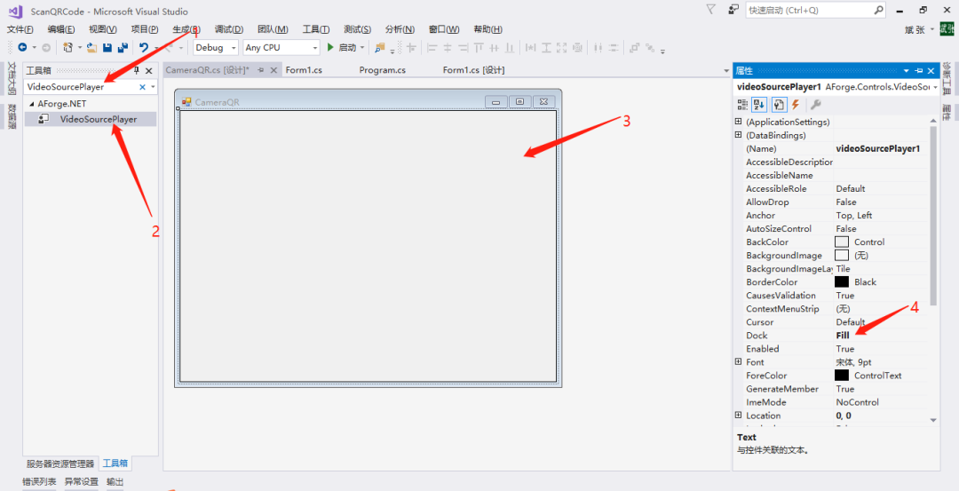

二、添加一个二维码识别界面CameraQR
使用Nuget添加引用,搜索AForge,将如下程序包引入:
添加一个识别二维码的窗体,命名名称为:CameraQR
将VideoSourcePlayer添加到窗体中,Fill显示:
窗体中定义几个私有变量:
private AForge.Video.DirectShow.FilterInfoCollection _videoDevices;//摄像设备

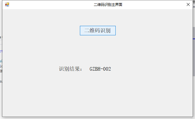

我用的测试二维码是:
最终的别结果为:
