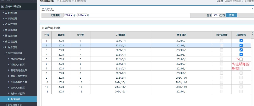

0单价维护完成后,重新按照第3点,第4点操作采购入库核算和生产入库核算
本期核算完成后,进行期末结账。
