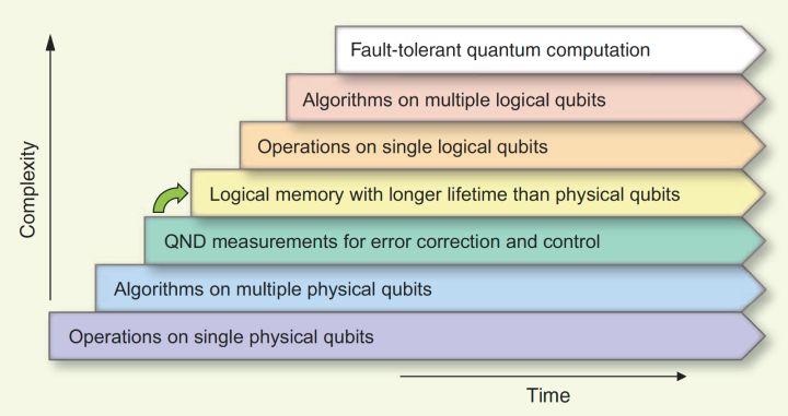

这是2013年 Michel Devoret 和 Robert Schoelkopf 发表在 Science 上的“量子计算台阶图”。下一层实验是上一层实验的基础;但这并不是一个直线升级过程——为了上一个新台阶,在它之下的所有台阶都必须不断优化。所以,我们站的越高工作量就越大,量子计算机越往后做越难。
图上的前三层大致对应量子力学的三大诡异属性——叠加、纠缠、测量。到目前,主要的量子计算实验系统(不计“拓扑量子计算”)都已经站上了前两层。但不是每种系统都站上了第三层。
迄今为止,没有一种系统完成了第四层(量子纠错)。

到目前,任何实验系统都没能做出逻辑量子比特。没有量子纠错的“量子计算机”就只能在相干时间内做一些最简单的运算。Google、IBM 等公司近两年一直在比拼芯片上“量子比特”的数量,但它们都只是寿命几十微秒的物理量子比特,逻辑量子比特的数量都是零。
量子纠错是人们研究量子计算机迄今为止遇到的最难的问题。在我的理解中,它的实现将是当代量子科技的第三个里程碑——人类从此有方法保护在自然界中转瞬即退相干的量子态,就好比从原始人从采集到种植、从狩猎到畜牧;在工程上,它将为大型通用量子计算机提供基本逻辑单元当下量子计算最大的挑战就是实现逻辑量子比特,而不是在一块芯片上集成多少物理量子比特。

相信以上都看下来的童鞋已经明白,量子计算是一条越爬越陡的天梯,我们现在还只处于很初步的阶段。我们遇到的问题会越来越多、越来越难,但我们解决问题的能力也会越来越强。大型、通用、容错量子计算机什么时候做出来?任何明确答案都是不负责任的,因为它太难做、未知挑战太多、现在我们根本没法给出负责任的估计。用另一条经验判据结束这一部分:
在现阶段,所有“多少年后做出量子计算机”的承诺都是炒作。
