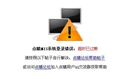

    最新报错提示页面:
    红色位置的提示文字可能为下面一些:
    [dbnetlib][connectionopen (connect()).]sql server 不存在或拒绝访问。
    用户 'clicksun' 登录失败。
    超时已过期

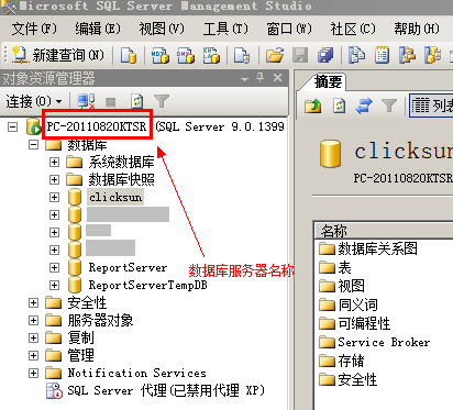

    如果在已有SQL Server数据库的电脑上安装点晴OA,正常情况下点晴OA安装程序会优先使用该数据库,但在某些况下,点晴OA检测不到该SQL Server数据库,另外安装了预置的SQL Server Express2005,但点晴OA的数据库文件又被附加到了SQL Server中,导致数据库无法连接。此时只需要打开SQL Server,找到点晴OA的数据库文件clicksun是否在SQL Server中,如果是的话,那么看看SQL Server的服务器名称(实例名)是什么,然后将服务器名称、数据库访问用户名sa、数据库访问密码保存到点晴MIS系统安装目录(一般为:d:\clicksun)下的文件global.asa:
    将上面位置的服务器数据库名称、访问的用户名及密码填入文件global.asa中的以下红色位置:
    Sub Application_onStart
      Application("db_server")="数据库服务器名称"
      Application("db_uid")="sa"
      Application("db_pwd")="****************"
      Application("db_database")="clicksun"
      Application("db_hmail_pwd")="clicksun2010"
    End Sub
    数据库名称除了采用以上位置所显示的名称外,也可以尝试使用以下三个名称中的一个:127.0.0.1localhost(local)

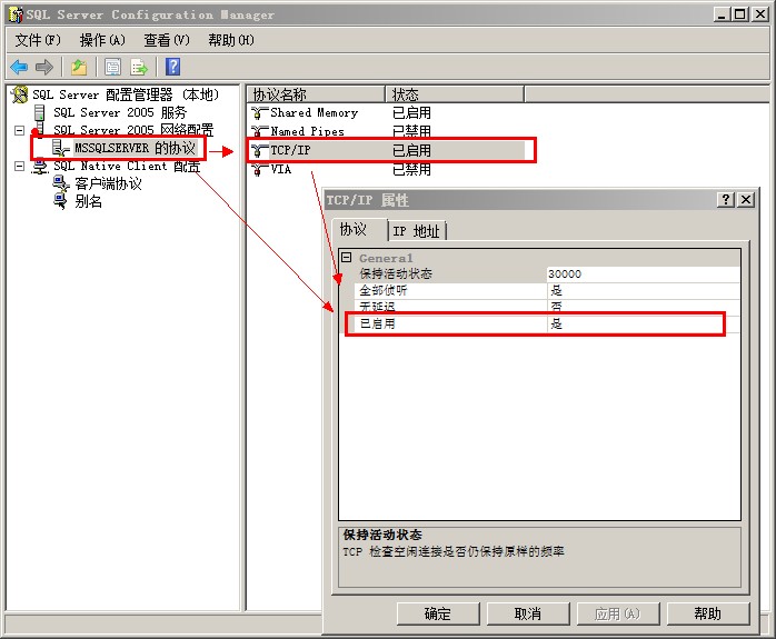

    点击windows系统-》开始-》Microsoft SQL Server 2005-》配置工具-》SQL Server Configuration Manager,在弹出的页面中启用TCP/IP协议,将“已启用”改为“是”,保存后重启一下服务器,重新进入后试试能否正常访问服务器,如果不行的话再看看是否是下面所述原因:
    安装以上操作仍不行的话,再试试以下步骤:
    打开点晴MIS系统安装目录(一般为:d:\clicksun)下的文件global.asa,将: Application("db_server")="127.0.0.1" 这个是数据库名,将它改为Application("db_server")=".\SQLEXPRESS" ,精简版用这个,如果是开发版,直接用计算机名就行了。然后保存重新进入IE登陆点晴MIS系统即可。
    另外,SQL2005 中,要把功能和外围应用配置器中的远程查询设为启用状态、远程连接设为TCP/IP。
